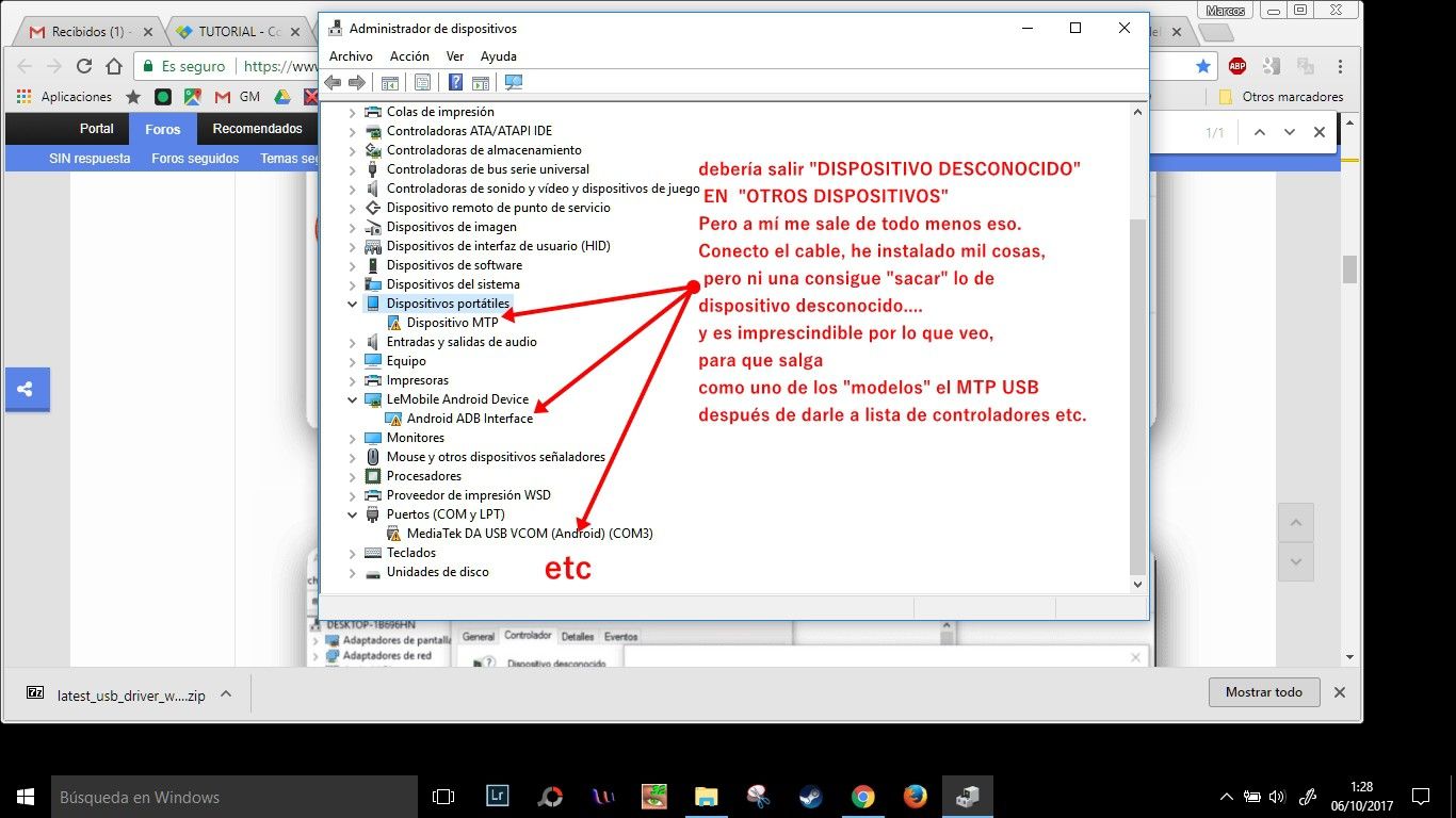

Eso que subrayo en rojo CREO que es mi problema principal. A mí no me sale.
En la imagen que me has puesto, el primer dispositivo que sale como MTP, picha ahí y haz la prueba, doy por echo que tienes instalado el SP_Driver_v2.0
Sigue las instrucciones, de las imágenes a ver que pasa, luego ya iremos con los demás que te salen.
Bueno, muchísimas gracias compañera @KENSEI . Lo que has hecho hoy no tiene precio, así que en cierto modo estoy en deuda. Una pena penita pena que después de todo (ya lo estaba viendo venir hace un día, cuando no funcionaba nadita de lo que probaba) sea el conector de la placa usb el que está roto, y que ni drivers, ni puñetas. Lo pondré en los otros hilos también, para zanjar el tema.
