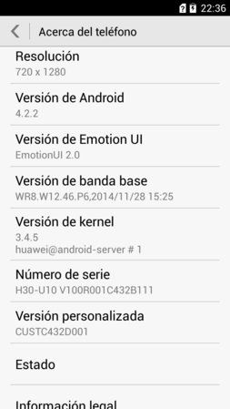

        Hola @Rumba@Rumba bienvenido al foro. Pues todo depende de con que versión de Rom te haya llegado. Podrías poner una captura de Ajustes/acerca del telefono/numero compiliacion o banda base?

                Hola margal.rmargal.r
                Gracias por la rapidez :smile:
                Aquí tienes la captura, la ROM es La CUSTC432D001 si no me equivoco.
                --- Comentario doble fusionado, 21 Abr 2015 ---
                Me corrigo @margal.r@margal.r
                es la v100R001C432B111, la europea.
                ¿Puedo pasar a la b261 oficial sin dar muchas vueltas?

                  Es la C432B111... por desgracia! Me explico... resulta que en esa versión ha habido un cambio con los controladores del táctil y si pones una Rom kitkat con esos controladores sencillamente el táctil deja de funcionar. Existe un recovery en XDA developers con el cual puedes llegar a instalar alguna Rom custom, pero tiene que ser Jelly bean y no te vale la pena toda la movida que hay que hacer solo para quedarte casi igual.
                  Si no he entendido mal ya existe una versión Beta de Kitkat para el modelo internacional/europeo pero solo para betatesters y desarrolladores, pero aun así son buenas noticias porque esto es señal de que no tardaran en sacar una Rom oficial kitkat. Tendrás que tener un poquito de paciencia y esperar.
