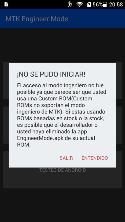

Buenaa suerte!! He hecho que el telefono Prendiera, lo rotee, y Le coloque el TWRP 3.0.0.0. Y tiene su sistema original, pero se quedó la banda Base y El IMEI Del Módem Fix Mencionado anteriormente...y quiero volver ami IMEI pero el MTK No lo Cambia, ya lo intente. Y el método de Flashear la NVRAM Que tengo tampoco. Como Hago?
Ahora baja de Play Store el programa MTK Engineering Mode, entras ahí y sigue los pasos que vas ha ver en este enlace que te paso.

Tristemente, eso no va a funcionar, no puedo acceder, y me dice "Cannon't Find Engineering Mode App" he leído que a veces los Huawei no traen el modo ingeniero, que son algo "especiales" en este sentido
