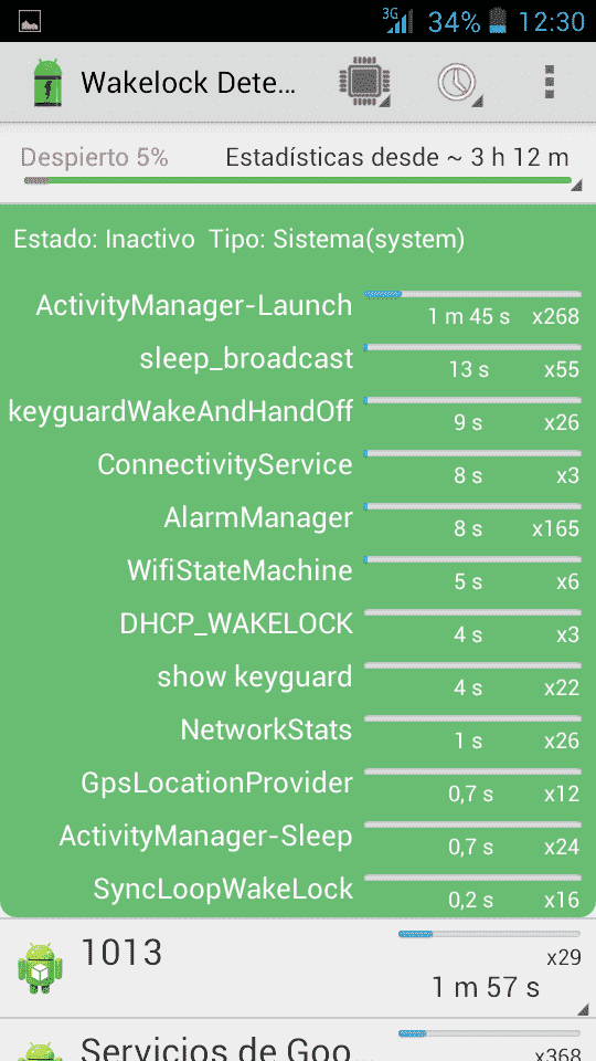

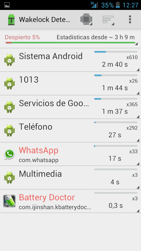

Gracias de nuevo y perdón por tantas preguntas y problemas[DOUBLEPOST=1393329437][/DOUBLEPOST]Hola y perdón otra vez por ser tan pesado pero ni cuatro horas me duro, estas son algunas capturas a ver si valen y sino me decís de que tengo que hacer las capturas y las subo Screenshot_2014-02-25-12-30-36.png Screenshot_2014-02-25-12-27-27.png
En tiempo de dispositivo despierto no es tanto, pero en cantidad de alarmas yo lo veo exagerado.
600 alarmas de sistema o 300 de servicios y otras 300 de teléfono! en apenas 3h es una burrada.
Definitivamente alguna app o algo te está enredando, yo desisntalaria apps de control de batería, gestores de memoria y cualquier otra cosa sospechosa y volvería a comprobar.

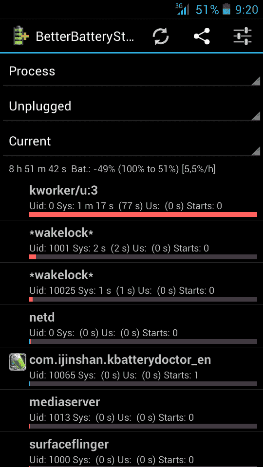

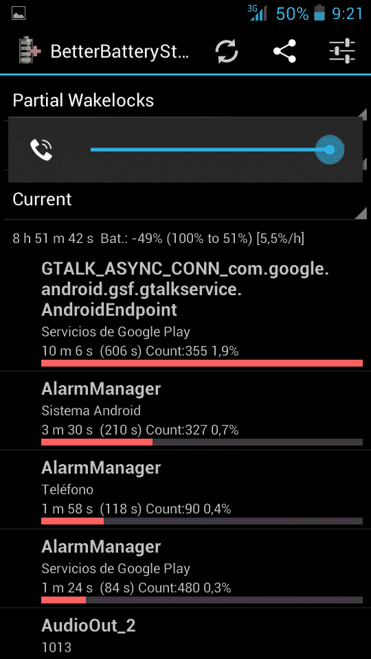

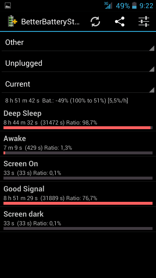

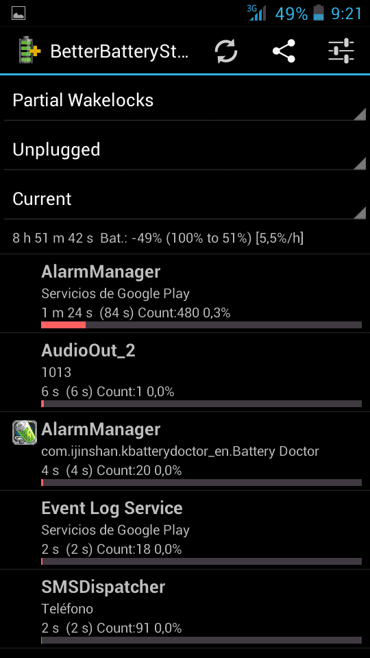

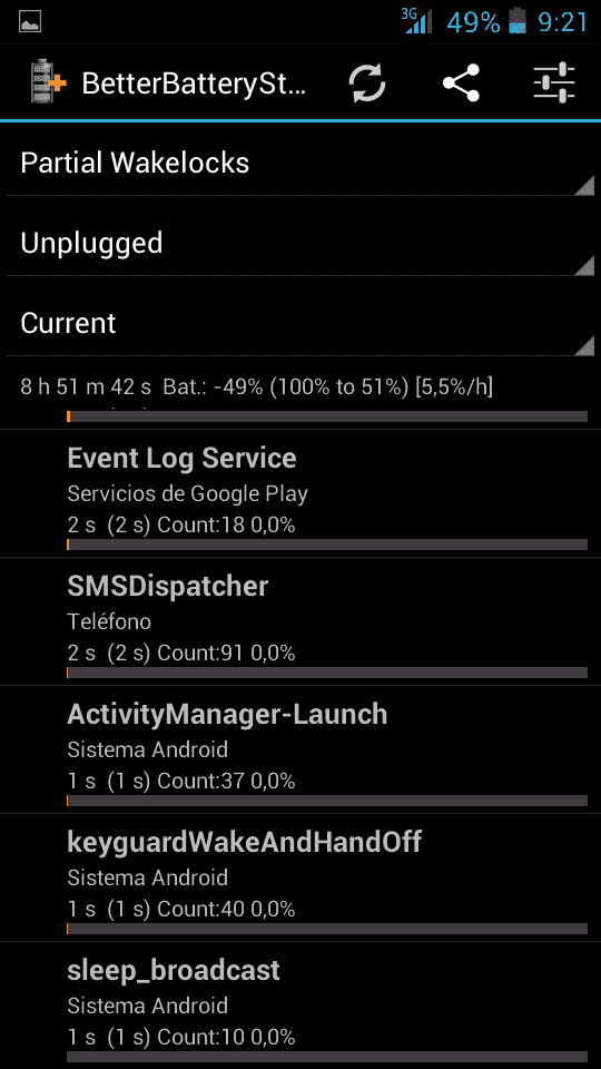

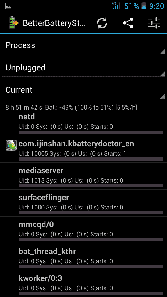

Hola de nuevo, e instalado el better battery stats como varios me recomendaron y después de cargar el teléfono lo he dejado toda la noche sin uso, esta mañana he hecho estas capturas a ver si alguien save como bloquear esas acciones que hace el teléfono porque algunas me parecen desmesuradas. Screenshot_2014-02-26-09-20-50.png Screenshot_2014-02-26-09-20-58.png Screenshot_2014-02-26-09-21-05.png Screenshot_2014-02-26-09-21-15.png Screenshot_2014-02-26-09-21-28.png Screenshot_2014-02-26-09-21-36.png Screenshot_2014-02-26-09-21-42.png Screenshot_2014-02-26-09-22-03.png Screenshot_2014-02-26-09-22-22.png

Creo que te falta desactivar ese proceso de Google con el Autorun Manager como indicó en el tutorial. Yo lo he probado y a veces, después de desactivarlo, las notificaciones funcionan a medias. Por otra parte, aunque las ROM MIUI tienen una buena duración de batería, hay cosas que todavía no funcionan bien, específicamente la cámara que se ve oscura. Se me ocurre que utlices o bien la ROM deodexed S150 de @zoyB que trae menos extras o la de @CHEES2001 que se instala con el flashtools, pero después de ver las capturas, tal vez tu batería vino defectuosa. De todas formas prueba estas 2 ROM y nos cuentas.

Voy a intentar hacer lo que me dices con el Autorum Manager a ver si porlo menos consigo que aguante un poco mas. Por cierto es normal qeue AlarmManager tenga tantos accesos? Y que significa RILJ que tambie tiene un monton de accesos?
