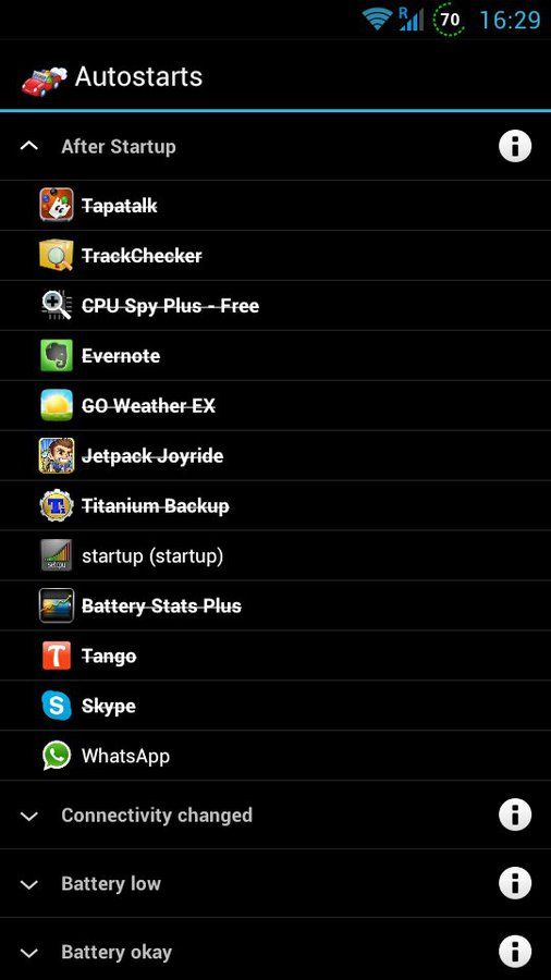

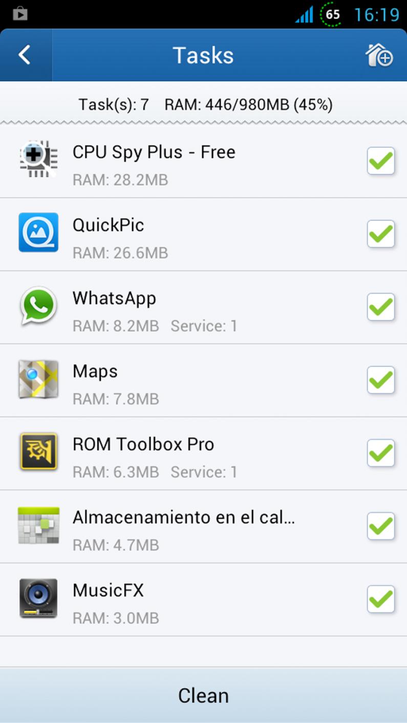

dale ahora clik y abrela, la he hexo grande! ahora me he bajado el programa q dices y te paso una captura de este
Yo por ejemplo tengo desactivado todo de inicio excepto Whatsapp y SetCPU (aparte las aplicaciones y servicios de sistema que esas no las toco), el Facebook, el tiempo y todo eso lo tengo deshabilitado y lo hago todo de forma manual.
Y por lo que veo todo está limpio... lo que no se ya si el ROM Toolbox sea el causante de que no te entre en Deep Sleep...
yo tambien he pensado en ello, xo ahora mismo esta tal cual te lo he pasado y si q entra en modo deep sleep! Entiendes mi locura? jejeje
el tiempo solo tengo un acceso abilitado de todos , sino no funciona el widget, y el facebook, lo desactivo todo, pero se me vuelve a activar solo la mitad, xo bueno entra en modo deep sleep igualmente! es cuando le da la gana derepente

E insisto, revisar todo lo que se ejecuta al inicio, eliminar todos los servicios de las aplicaciones que habéis instalado y no dejéis nada que se haga de forma automática. Yo solo tengo activado ahora mismo el Widget de Pepephone, SetCPU y el Whatsapp como podéis ver en la imagen que puse antes.
