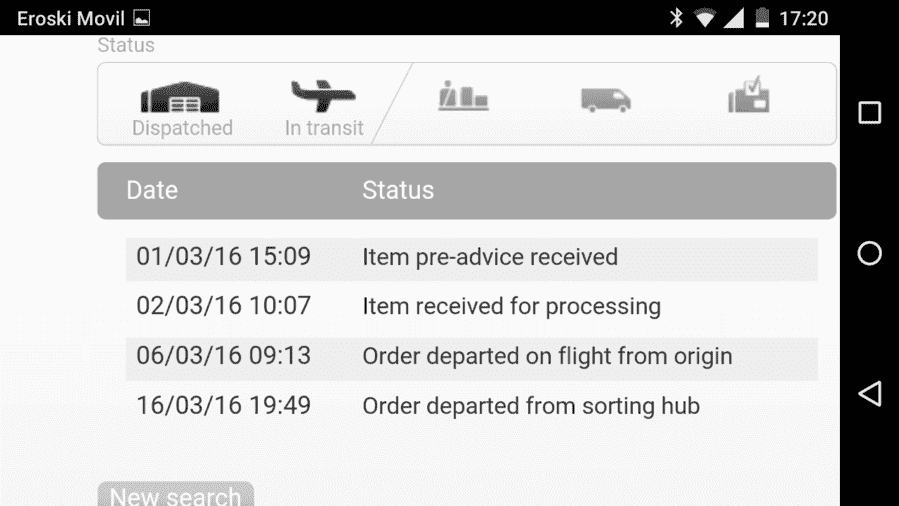

Yo llevo esperando la mia...pfff...no se cuanto tiempo ya...puede que tengamos problemas al pedir baterias ahora...
La tienda en la que pedi la bateria fue en Repair-Trade Technology Co., Ltd, en Aliexpress.
Mi estado actual del pedido es... y no tengo ya muchas esperanzas en que me llegue.
26/02/16 17:08 Item pre-advice receiver
27/02/16 09:37 Item received for processing
02/03/16 12:38 Flight departed from Origin
Yo estoy así
