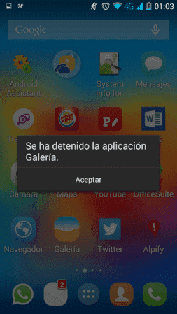

      Tengo un problema posterior a la compra del P3000s. De un día para otro me empezó a fallar la cámara..Tampoco puedo hacer fotos desde la Gallería. Pero si que me deja hacer capturas de pantalla. Alguien puede tener alguna idea de como se puede solucionar?? Gracias.. Adjunto dos fotos por si os dicen algo..

        Screenshot_2015-09-22-01-03-58. Screenshot_2015-09-22-01-03-50.

        Es un problema común en varios modelos, aunque supuestamente lo corrigen con actualizaciones, la verdad es que sigue sucediendo.
        Intenta marcando *#*#33#*#* y en camera realiza un 'single test'.
        Si no funciona, te recomiendo cambiar la rom por una custom, como la XilOS http://bbs.elephone.hk/thread-4593-1-1.html#.VgCcJt9_Oko
        Saludos!

          Hola , pero lo marco así tal cual en el teclado del teléfono??
          vale, esta en marcha. parece que falla "main camara", no pasa el test. cuando termine informo. gracias
          --- Comentario doble fusionado, 22 Sep 2015 ---
          Hola, al final no funciona ,se bloquea la aplicación.
