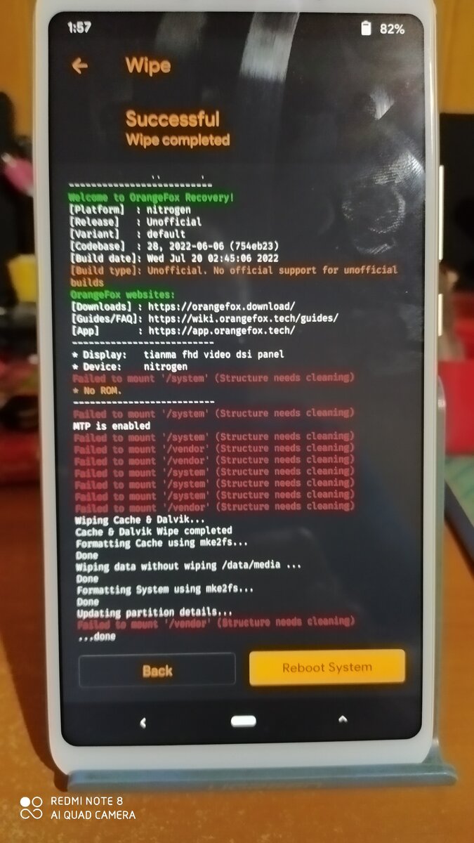

Durante todos los intentos que hice por flashear una rom me percaté que al hacer los wipes de limpieza antes de instalar una rom me acusaba un fallo con letra rojas y que es un problema que se da.
Failed to mount System.
Failed to mount Vendor
Encontré unos videos tutoriales donde se explica como solucionar este problema y es muy simple, hay que lograr montar estas particiones.
Yo le cambié el formato a todas las particiones una por una, esto lo encuentras en “wipes” o en “manage partition” dependiendo del recovery que uses.
Desde Ext4 a F2fs o fat, luego volver a Ext4.
Esto lo hice en System, Data y Caché, al terminar reinicié en recovery e hice los wipes correctamente.
Seguidamente instalé la rom sin problemas.
Utilicé el recovery “Pitch Black” ya que no me dejó hacerlo en el Orange Fox, ignoro los motivos.
Debo decir que esta es la segunda vez que logró instalar una rom esta semana, la primera fue hace unos 3 días y no me duró nada ya que al tratar de rotear la misma rom que instalé ahora con el Pitch Black volvió al recovery y ahí quedé nuevamente pegado.
Ahora tengo que armarme de valor para intentar nuevamente instalar el Magisk, pero lo voy a hacer con el Orange Fox.
Me salió un poco largo el post pero trato de explicarlo lo mejor que puedo.
Esta es una foto de mi problema que hice con el RN8.
