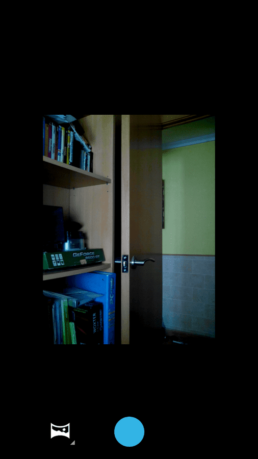

Que bolita??? Mira esta es la captura de pantalla del modo photosphere (que, por cierto, solo me hace fotos a la resolucion de la pantalla 1280x720)

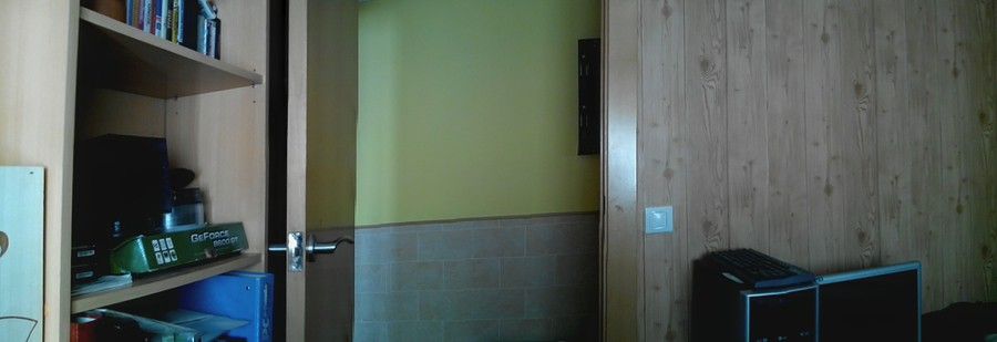

Y esta es otra "panoramica" que he hecho ahora mismo:
Al inicio pide calibración. Creo que te va por no tener giroscopio
