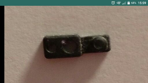

Alguien me puede confirmar si la goma del sensor de proximidad se parece a ésta?
La consigo por eBay pero no es exactamente de este coolpad, es otro modelo.
