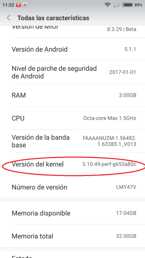

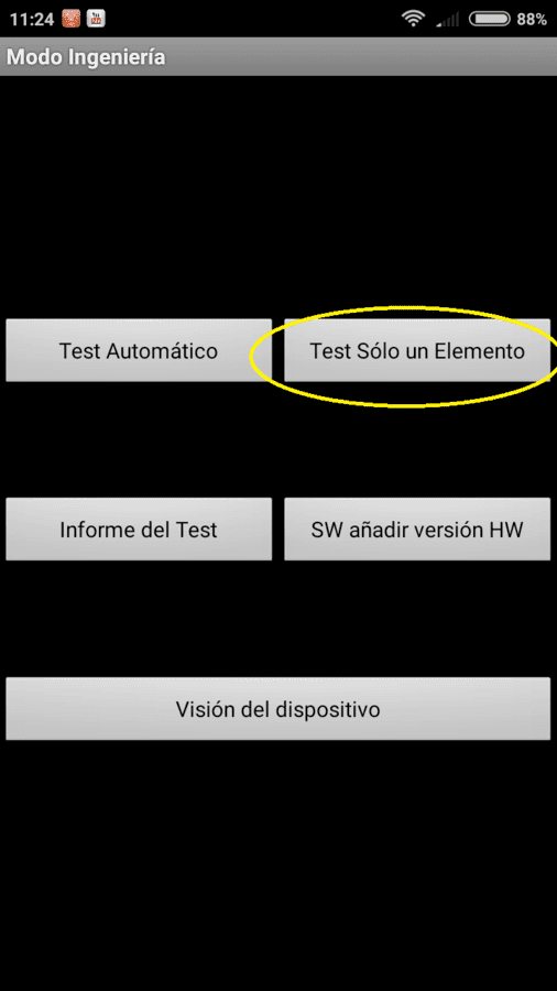

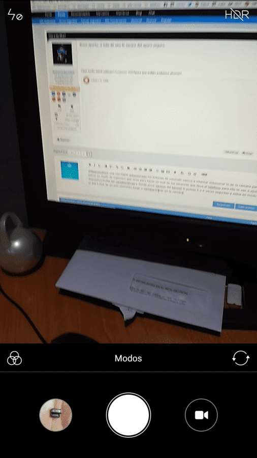

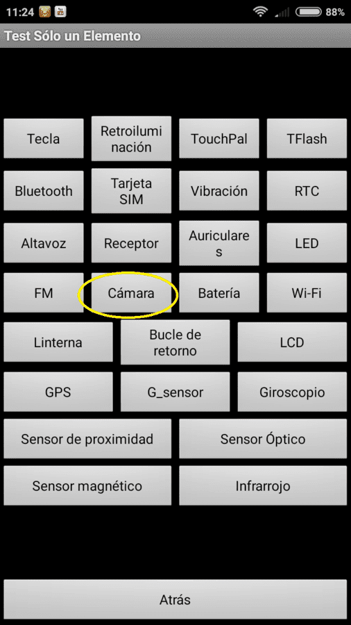

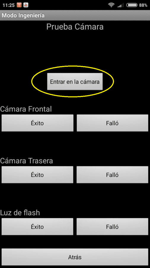

@Magneto8015 una vez hayas soluccionado los botones de volumen vamos a intentar solucionar lo de la cámara(supongo que es la camara trasaera) para ello vamos a entrar en modo de ingeniero que sirve para hacer un test de los sensores que lleve el telefono para ello te vas a ajustes/mi dispositivo/todas las carasteristicas/y donde pone version del kermel le pulsas 5 o 6 veces seguidas y entra en modo ingeniero ahi le das a test de un solo elemento.luego a camara/entrar en la camara y dime si te funciona.
para salir de ahi le das todo atras y vuelves a la normalidad.

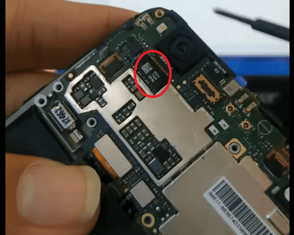

si lo vas a abrir revisa la conexion de la camara desconectala de la placa y vuelvela a conectar(para desconectar la camara tira haci arriba el rectangulo negro te dejo imagen marcado en rojo metele la uña con suavidad es una conexion como si fuera un euroconector del televisor en pequeñito)para ponerla la ajustas bien y la aprietas con suavidad.

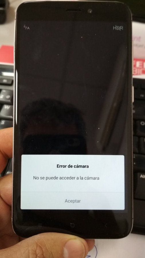

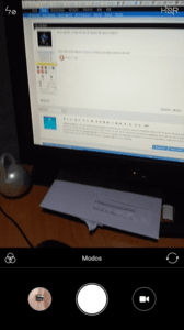

Muchas gracias @piturki ........lo de los botones no es lo que pensabas aun destapado se vuelve al fastboot..........y la cámara funciona la frontal pero la trasera no....... IMG_20180405_144611.jpg y la cámara quitandola y poniendola sigue igual..............
Es muy difícil hacer un diagnóstico a 1000 km de distancia pero aún así vamos consiguiendo cosas
Solo te queda hacer un restablecimiento de fabrica,OJO que pierdes toda la información que tienes en el teléfono para eso te vas a :
ajustes/ajustes adicionales/copia de seguridad/reestablecer datos de fabrica y pincha también en borrar datos almacenados /reestablecer teléfono
te recuerdo que pierdes toda la información que tienes en el teléfono Y se quedaría como acabado de comprar,la bateria que esté a más del 50%, cuando se inicia se queda más de 20 minutos en el logo MI luego enciende solo
Si después de eso te sigue fallando la cámara es fallo de la placa

Muchas gracias otra vez @piturki Ya esta cambiada y operativo el inicio ha desaparecido el menú del fastboot, he restaurado de fabrica y la cámara sigue sin funcionar......Yo pienso que se han cargado algún pin de flex de la cámara me resisto a pensar en fallo de la placa base
