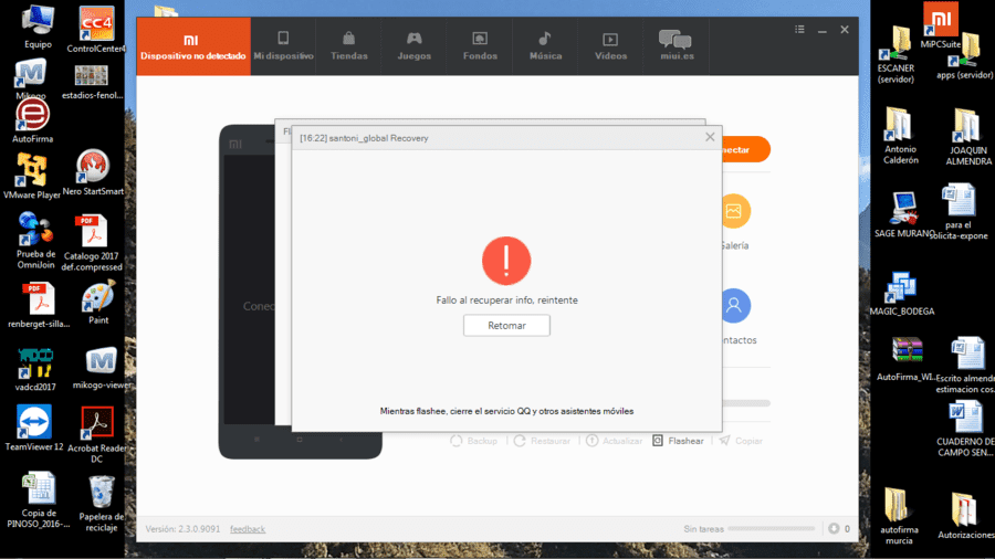

NOTA: las imagenes que salen a continuacion no son exactamente las mismas que utilice en el procesopero sirven a modo de orientacion ya que el proceso es el mismo.

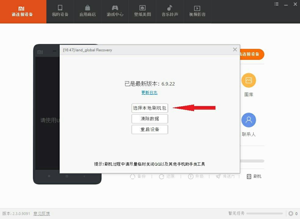

2º-abrimos pcsuite chino,conectamos el cable usb al pc (elcable de la imagen se conecta al telefono de la imagem) le damos a ese boton del programa chino(imagen)
-luego le damos donde pone recovery si es que tienes el bootloader bloqueado.
NOTA
(supongo, aunque no estoy seguro ni lo he probado, que si le damos a fastboot seria para instalar la rom en los xiaomi con el bootloader desbloqueado y habria que arrancarlo en modo fastboot(volumen -y boton de encendido)-nos saldria en el telefono imagen de muñeco xiaomi y android-,conectarlo al pc y seguir el mismo proceso).
aqui una traduccion al español(esto no sale en el proceso de flasheo,es solo informacion)
-luego a este
-y seleccionamos la rom de nuestro modelo y le damos a abrir.
ahora le damos ahi
-en la pantalla del telefono con la imagen del cable te pone updating y una barra de progreso blanca,esperamos una hora aproximadamente hasta que complete la barra termine y se reinicie solo.( en la imagen del pcsuite se queda al 0% en todo el proceso),.

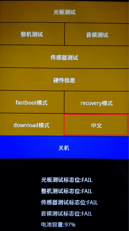

1º-presionar la tecla de encendido , volumen +y volumen - hasta que aparece una imagen con tres opciones ,seleccione la del medio y sale la imagen de un teléfono con cable.

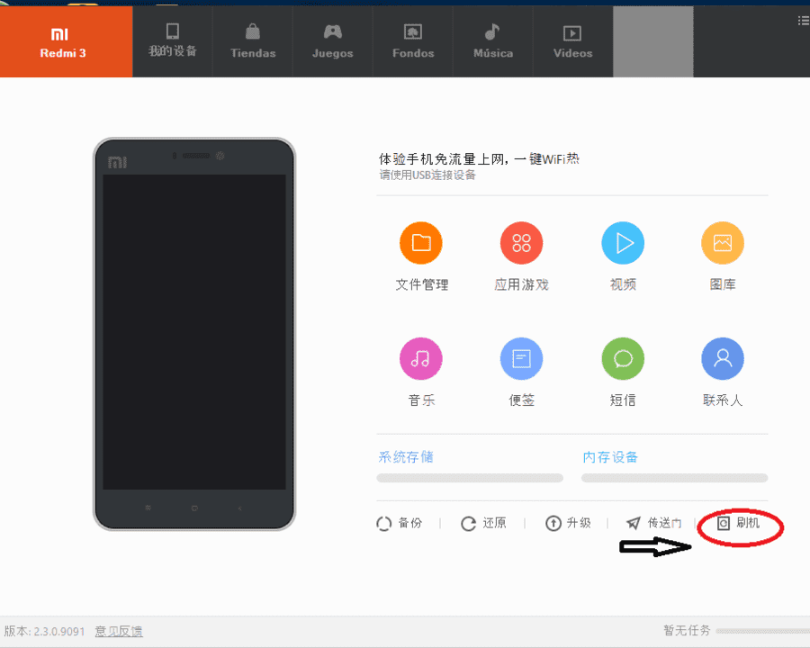

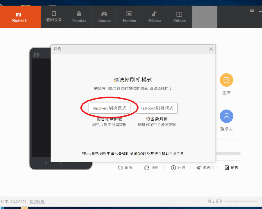

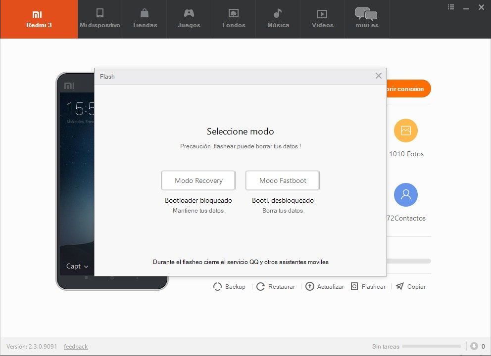

NOTA

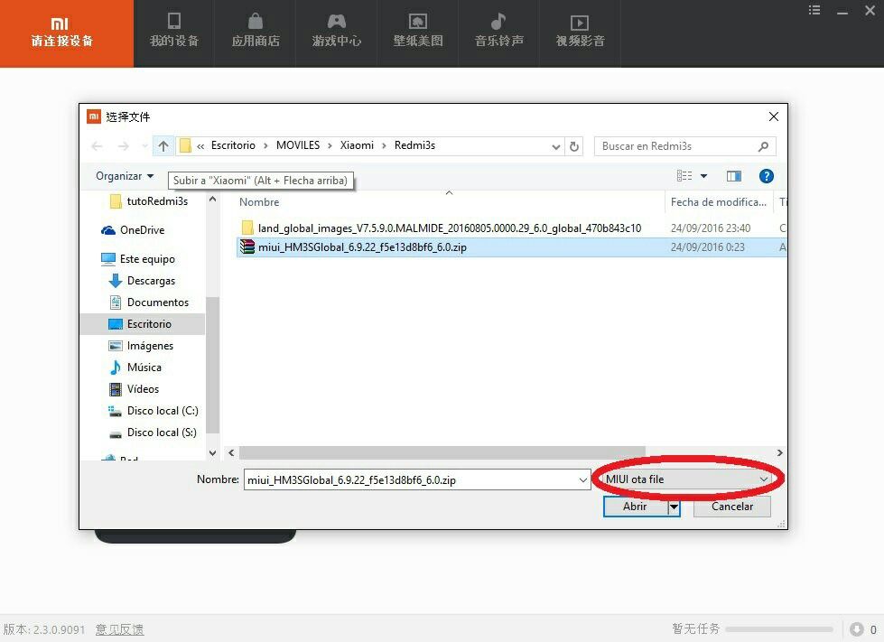

-luego a este

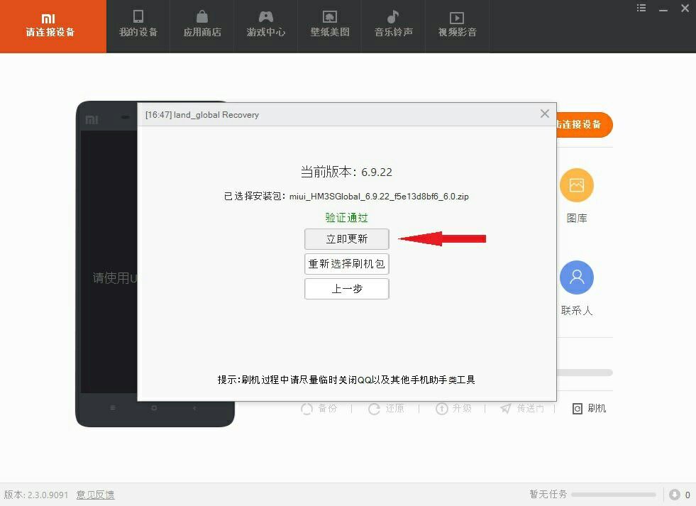

ahora le damos ahi
Gracias por el aporte....puede que la version que pones(el enlace Mega) sea muy antigua y no soporte desde andorid 6? no se me conecta el movil a pcsuite chino
el cable de la imagen se pone en movimiento como si lo conectaras al telefono(imagen), al enchufarlo al pc?
tengo entendido que mi pc suite tiene que ser el que yo te deje en el enlace,mi pc suite en español no sirve.
[DOUBLEPOST=1522765707][/DOUBLEPOST]tiene que estar en chino
A ver, el pcsuite es el chino del enlace pero venia unos archivos de traductor y los he copiado y sale parte en español,......el ordenador es del trabajo y estoy limitado........me traeré el portátil de casa que es Windows 10.... menudo lío... de todas maneras el pcsuite detecta el móvil porque si lo quito de la pantalla del cable reiniciandolo y sale la de fastboot dice que el móvil tiene el bootloader bloqueado........muchas gracias por tu paciencia
