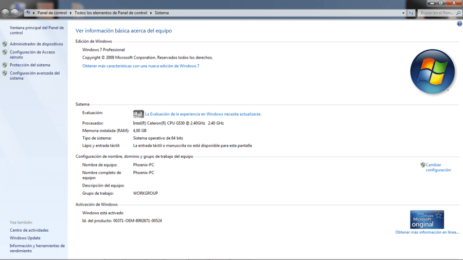

con ese ordenador lo deberias de hacer sin problemas ya que es 64 bits,intalale los driver qualcomm que te deje en el enlace y reinicias,luego bajate lo rom del enlace ,

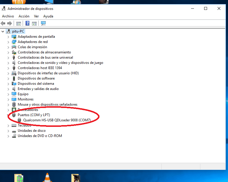

en modo fastboot NO,en modo EDL ,cuando entes en modo EDL(imagen del post 12) le das download y el telefono se apagara,una vez has echo eso lo conectas al pc y para saber si el telefono lo reconoce el pc te vas a administrador de achivos del PC y te tiene que salir lo que esta marcado en rojo en la imagen que te dejo(quizas tendras que darle a la > que esta a la izquierda de puerto( COM yLTP)
,si te sale puerto COM 9008 es que reconoce el telefono perfectamente y puedes hacer los pasos del post 16

asi es nos olvidamos del pc suite chino ,ya que ese telefono se puede perferctamente instalar la rom ,pero

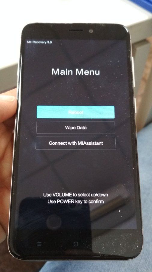

La imagen de post 12 no la he visto nunca yo la única forma que tengo de reiniciar el teléfono entrado al recovery creo donde me salen 3 opciones rebot, wipe y asistente(es el teléfono y el cable)......te agradezco mucho las molestias
digamos que este telefono tiene 3 recovery que son: fastboot,EDL y el de la imagen del telefono
--FASTBOOT: se usa para cambiar la rom original estando el bootloader desbloqueado,esta forma no nos sirve.
--imagen del telefono: es otra forma de instalar una rom con bootloader bloqueado,se usa para instalar una rom si no puedes entrar en EDL,pero parece que no te reconoce el telefono ,en la imagen que me pusiste de mi pc suite chino te dice que no reconoce el telefono cosa que deberia de reconocer el pc para poder cambiar la rom. es raro que no lo reconozca quizas en otro pc con sus driver qualcomm te lo reconozca.
--EDL_ ;la de laimagen del post 12, es la forma mas facil de instalar una rom con bootloader bloqueado y la que nos interesauna ,una vez hayas entrado ahi sigues el post 19.

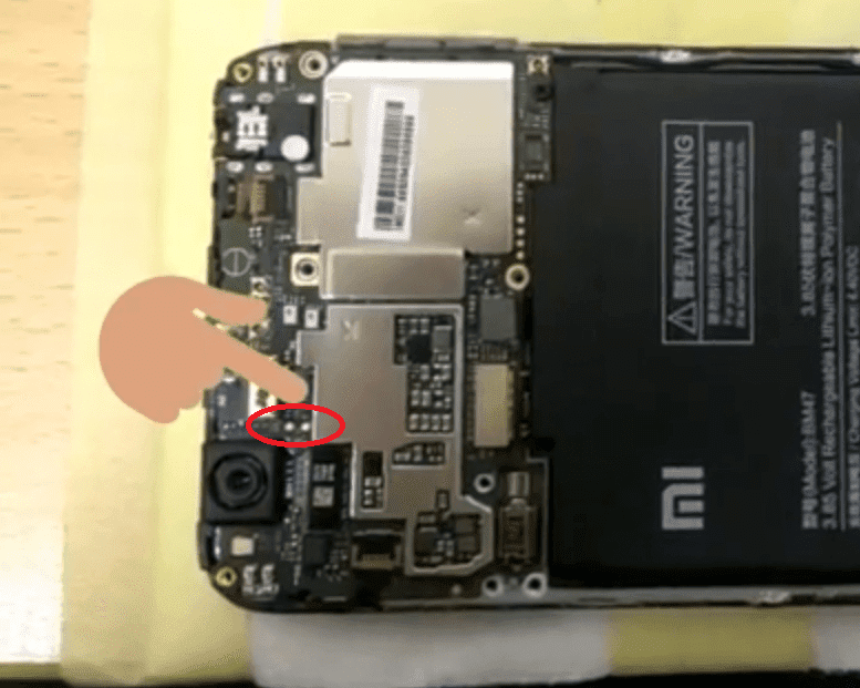

NOTA:EDL ,pero te puede pasar que lo hayas perdido, a mi me paso ,de todas formas intenta entrar ,con el telefono apagado dejas pulsado boton de volumen + y luego le das a boton encendido y cuando vibre los dejas de apretar,intentalo varias veces ,si no te sale a la primera para apagarlo deja pulsado boton de encendido unos segundos y se apagara.si despues de varios intentos no consigues entrar en EDL posiblemente lo hayas perdido.
_si no has conseguido entrar en EDL habria que forzarlo abriendo el telefono puenteando dos puntos en la placa para que entre en EDL puerto 9008 y asi poder cambiar la rom:
esta explicado en el video que te dejo es de otro modelo de xiaomi pero el proceso es el mismo ,pero OJO la conexion entre esos dos puntos los tienes que donde te indico en la imagen
a ver yo cuando intento la combinacion Volumen + y power se va a esta pantalla el modo edl no aparece..... IMG_20180404_144353.jpg
Entonces volumen + y power se va a ese recovery
Para cambiar la ROM con ese recovery habría que usar mi pc suite chino pero no te lo reconoce el PC, prueba con el otro PC de Windows 10 instalando los driver qualcomm quizás te pueda servir.

Inténtalo varias veces con cada combinación y si no consigues entrar en EDL(imagen del post 12) habría que forzarlo para que entre como te explique en el post anterior.
NOTA; resumen de todo
Con el bootloader bloqueado solo se puede recuperar de dos formas,
___EDL,tienes que conseguir entrar el la imagen del post 12 y si no lo consigues hay que hacerle el test point y se soluccionaria
