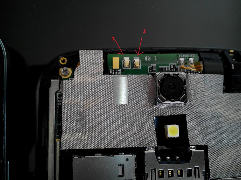

Seguí leyendo y con el fix del compañero metiendo un trocín de papel metálico y cogía un poco mas de señal. A si que intentando mejorar un poco por si a alguien le ayuda e decidido poner unas imágenes y una mini guia de como lo e echo yo.

Y nos centramos en esta parte que es lo que nos interesa.

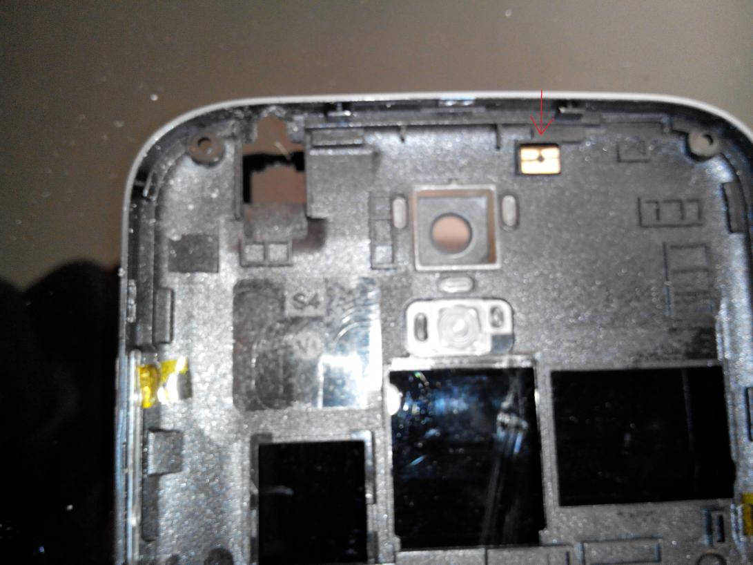

Los pines 1 y 2 son los que hacen contacto cuando metemos el papel metálico por la rejilla que esta cerca de la cámara. En la imagen de la tapa esta el trozo de latón donde hacen contacto para que coja señal. Ya que lo tenia desmontado y no sabia cual era realmente de los dos pines el del gps, o simplemente los dos, e estado probando acercando el papel metálico a uno y a otro y después de varios intentos me a dado la sensación de que haciendo contacto con el pin 1 va muchísimo mejor.
A partir de ahora es fácil, un poco de papel metálico intentando que solo toque el pin 1, que pase por la rejilla al otro, y pegarlo con un poco de adhesivo para que no estorbe al cerrar la tapa.
Volver a poner la tapa de los circuitos, no antes sin asegurarte de que la cámara esta bien puesta(al quitar la tapa es posible que se salga algún pin de la cámara y luego no te la reconozca android) poner los tornillos y listo.
Espero que no moleste a nadie y que sirva para muchos.

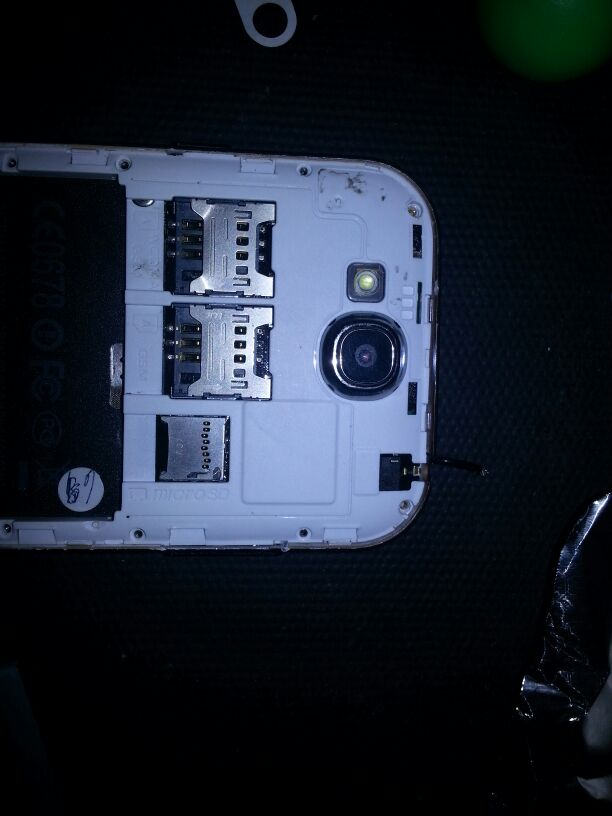

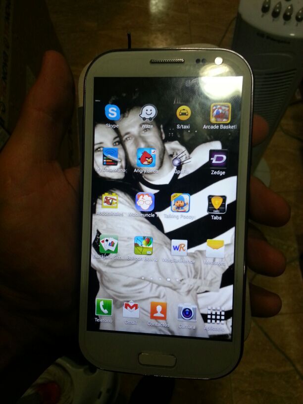

Muy buenas a todos.

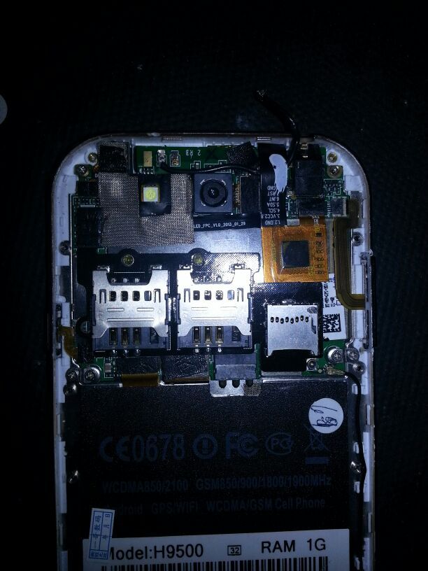

Gracias a ese post me he animado a hacer un apaño y va esto mejor que un iphone, a costa de la estética, eso sí.
Puse un cablecito soldado a la antena 1 y la he sacado por fuera.
Se ve mejor en fotos:
Sorry por la calidad de las fotos.
Ahora pilla el gps en 2 ó 3 segundos sin wifi y sin datos.
Eso sí, la horterada y la pinta de friky cuando saque el móvil y se vea una antenita no me la quita nadie.

Has probado a cortar la antenita ligeramente para que se quede a ras de la entrada de los auriculares? Si te sigue cogiendo los satélites en condiciones haces la gracia completa.
Buen trabajo compi
