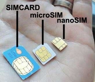

Esto es posible siempre y cuando pensemos en recortar el tamaño. Es decir, pasar de SIM a su versión nano o micro, o incluso de micro a nano. Esto es posible dado que el chip es el mismo, y lo único que cambia es las dimensiones de la tarjeta en sí:
- SIM – 25 mm x 15 mm x 0.76 mm
- MicroSIM – 15 mm x 12 mm x 0.76 mm
- NanoSIM – 12.3 mm x 8.8 mm x 0.67 mm

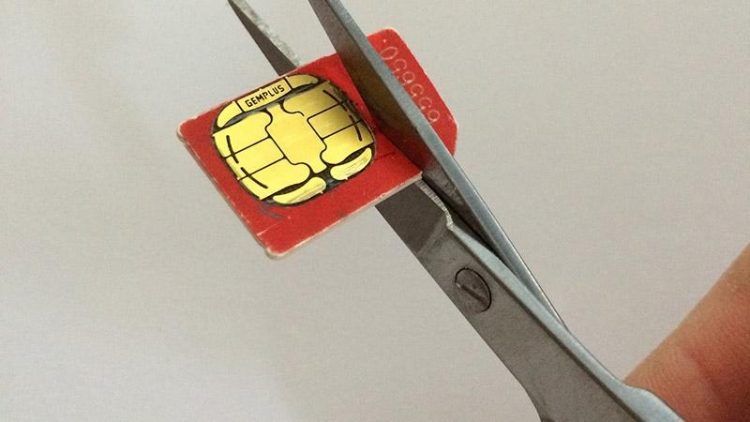

Para cortar nuestra SIM en una nano SIM o micro SIM lo único que necesitaremos son unas tijeras, una regla y un rotulador permanente, nada más.
Además, deberemos imprimir las plantillas (en escala 1:1) de las plantillas de micro SIM o nano SIM, por ejemplo desde estos enlaces:
Cómo cortar una tarjeta SIM, paso a paso
Una vez tengáis las plantillas, estos son los pasos que deberéis seguir:
- Colocar la tarjeta SIM para coincidir con la silueta de la plantilla
- Podemos añadir algo de cinta aislante o algún pegamento suave para fijarla al papel
- Colocaremos la regla sobre las diferentes líneas de cortado para poder marcar sobre nuestra SIM por dónde cortar con el permanente. Como podéis ver en total hay 5 líneas (los 4 lados más la que lleva inclinación en una esquina)
- El siguiente paso ya es separar la SIM del papel y cortar por las marcas.

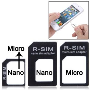

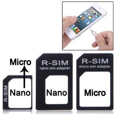

Adaptadores: de nanoSIM a microSIM o standard
Recordad que, si lo que queréis hacer es el proceso inverso (utilizar una tarjeta nanoSIM en un móvil microSIM, por ejemplo), lo único que necesitaréis es un adaptador. En Amazon podemos encontrar paquetes con adaptadores 4-en-1 por poco más de un euro.
