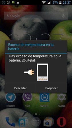

Buenos días,
ahora tengo un problemilla en otro Coolpad, no carga la batería puesta en el móvil, me sale un mensaje de "Hay exceso de temperatura en la batería. ¡Quítela!" (Adjunto imagen).
Pero claro, la batería y el móvil ahora no están nada calientes, pero no hay forma ni poniendo el aire acondicionado. ¿Alguna solución?
La batería la cargo aparte con un cargador externo que tengo (que tarda lo suyo en cargar).
¿Será problema de software?¿De hardware, batería o del móvil?
No sé si comprar una batería a ver si se soluciona, o ir cargando las baterías aparte e ir intercambiándolas (un coñazo pero bueno).
Un saludo.

La batería esta hinchada?, que rom llevas?, haz probado a realizar un Factory reset desde el recovery( esto te deja el móvil como de inicio, borrara todo)
