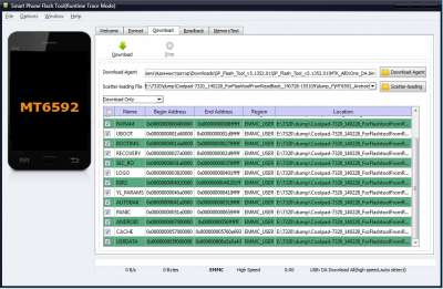

SOLUCION AL PROBLEMA DEL SENSOR DE PROXIMIDAD. Sacado del foro ruso. Enlace al foro ruso : Coolpad 7320 - Официальная прошивка (OS ) - 4PDA. Todos los honores es de ellos, lo mio es búsqueda intensiva solo.
Todo se realiza bajo tu propio riesgo!
1.- Cambia el recovery del móvil por el carliv touch (tienes el enlace en esta pagina). El motivo del cambio es que al flashear el móvil nos instalara este recovery por defecto y si la copia la hemos hecho con otro recovery será mas engorroso restaurarla. Ua vez que termines puedes volver a cambiar el recovery si prefieres otro.
2.- Haz copia de tu rom con el carliv en la memoria del móvil para después poder restaurarla. Es importante tener el teléfono root, nos ayudara después.
3.-Haz copia de seguridad de la nvram con MTKdroid en el PC.
4.-Descargar archivo Coolpad-7320 unpack3. Es una rom para cargar por Flashtool, con nvram con imeis cero.
Enlace a Flashtool, para el que no lo tenga MEGA
5.-Dar formato a la memoria del telefono a través de la herramienta Flash SP.Tab, selecciona Formato, pulsamos Start y después conectamos el teléfono apagado. (en ese orden)
Cuando termina nos sale indicación en pantalla.
// Reducción en un 62%
1036 x 678 (87.95 KB)
6.- Con herramienta Flash SP, elije el archivo scart que estará dentro del archivo que nos bajamos y fhasea el móvil (mira que el preloader este desmarcado, por defecto no se marca, pero revisalo)
Reducción en un 62%
1036 x 678 (272.68 KB)
7.-Una vez flaseado, reinícialo . Estara la rom original cargada.
8.-Reinicialo en modo recovery y restaura la copia de seguridad que hiciste de la rom. Una vez cargado veras que los imei no existen, no son validos. No te preocupes.
9.-Para terminar, conecta el móvil al pc y con mtkdroid restaura la copia de la nvram que hiciste.
Este es el proceso que he utilizado y me funciona perfectamente el sensor. Reinicio el móvil y ya no tengo que calibrar. Ahora solo me falta probar con otra rom cocinada. (probado)

Se ve que es algo que se corrompe de la memoria del móvil y la nvram. Hay que formatear y cargar rom original por flashtool. Después ya puedes cargar tu rom. A la tarde probare con una cocinada.[DOUBLEPOST=1407404647][/DOUBLEPOST]No me puedo esperar. Acabo de probar una rom portada del Amoi, que probe hace un par de días y que no funcionaba el sensor de proximidad y ahora si funciona. Tomaaaaaaa
