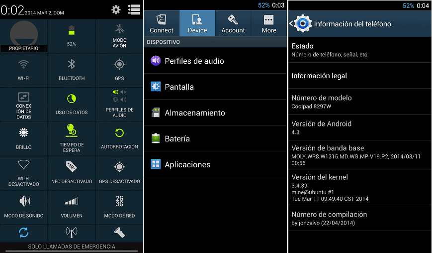

Lo de android 4.3 que pone en la captura, es solo visual, o sea que es android 4.2.2 no? Saludos

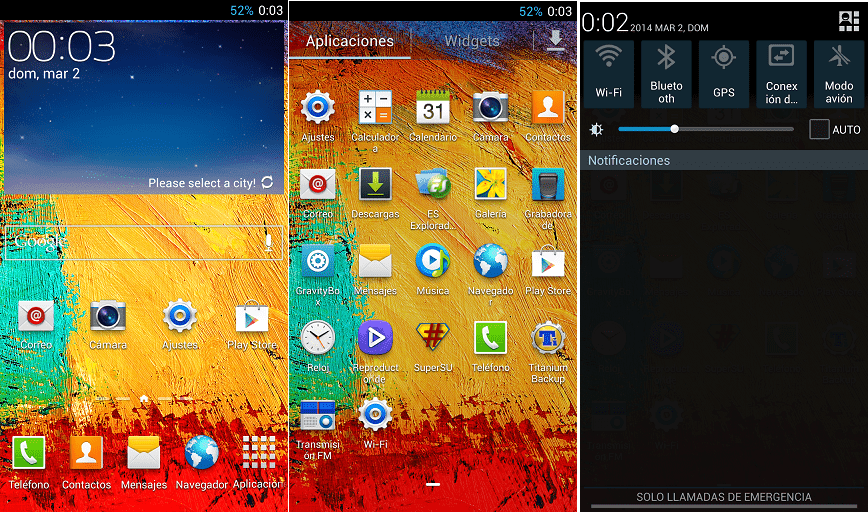

ROM NOTE 3 PARA COOLPAD F1 8297W
he modificado una rom sacada de aqui : http://www.needrom.com/mobile/coolpad-f1-8297w-note3/
CAMBIOS REALIZADOS :
- Quitar basura china- Quitar teclado chino y poner el teclado puro de android
- Poner google play ( solo tenía el baidu)
- Incluir APN y GPS Europa
- Instalado el ultimo gravitybox con xposed incluido.
- Borrar Apps tontas para dejarlo lo más liviana posible.
- Acesso Root
- Titanium Pro instalado
OBSERVACIONES :
- Con esta rom, la memoria del télefono pasa a ser memoria interna, tendrás casi 6gb para instalar aplicaciones, pero por otra parte necesitarás forzosamente una MicroSD para almacenamiento.
- Cuando se conecta por USB al pc , necesitarás seleccionar " dispositivo multimedia (MTP)". sino, no veréis la SD en el PC
- Tiene función de led de notificaciones, comprobado con whastapp, llamadas y sms.
Para activarlo solo tendréis que ir a ajustes/flash alert y activar las dos opciones.
DESCARGA : http://d-h.st/idf
MANUAL DE INSTALACION:
(hacer siempre un backup de vuestra Rom mediante recovery antes de meter nada)
Pasos a relizar con recovery de bruno 6.0.3.0
1-Meter la rom en la Sd
2-Entrar en modo recovery.
IMPORTANTE: Hacer los 6 wipes para que quede bien limpio
Wipe data factory reset
wipe cache
despues en mount and storage :
format/system
format/cache
format/data
y el ultimo wipe: nos vamos a advanced y Wipe dalvik cache
3-Pinchar en " Install Zip from sdcard"
4-Elegir la rom que has metido en la SD y ejecutamos.
5-Volvemos a hacer wipe en ADVANCED y hacemos Wipe dalvik cache
6- Reiniciamos y esperar con paciencia a que inicie, no más de 5 min
