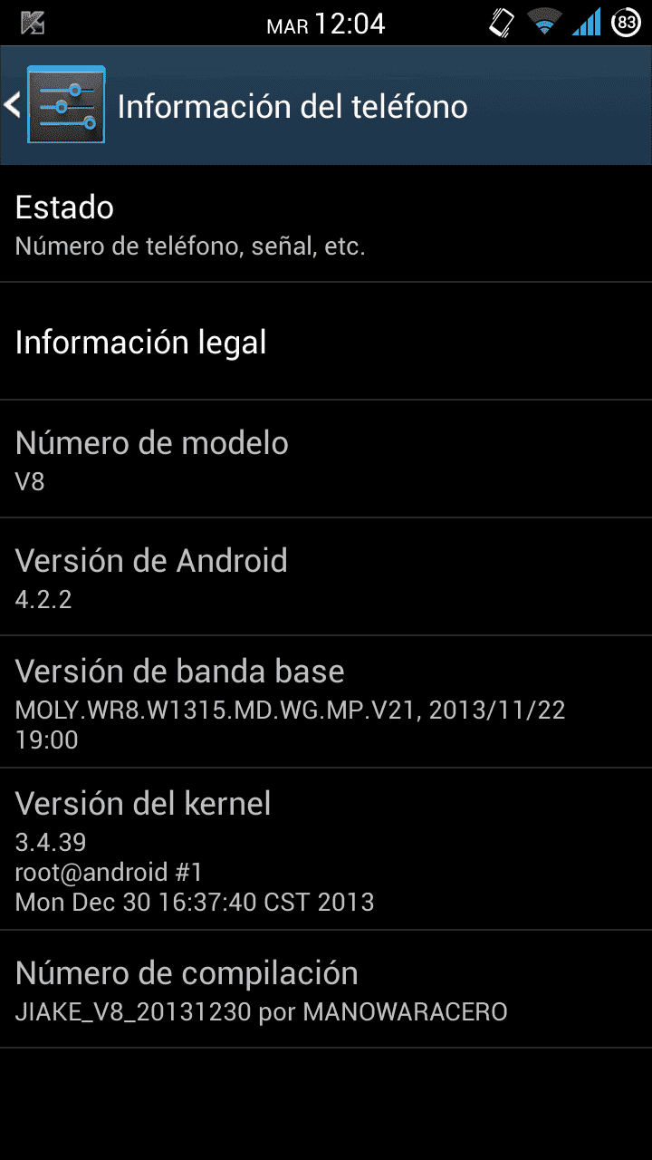

Álvaro podrías hacer una captura de pantalla de la ventana de "Información del teléfono"? donde viene la versión de android, del kernel etc, para ver si tenemos lo mismo, yo es que tengo un problema que al jugar estando con la sim operativa (vamos ni quitada ni el modo vuelo), se me calienta muchísimo por detrás arriba y acaba apagándose. Por ver si hay alguna diferencia. Gracias

si mira ami de momento no me ha dado problemas
