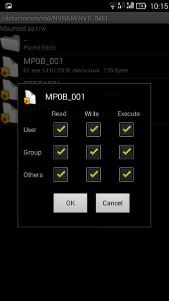

Al final la solución ha sido sencilla, después de mucho probar, se me ha ocurrido meter el MB0B_001 del Lenovo A820 de mi mujer y seguía sin funcionar....
Y se me ha ocurrido dar todos los permisos al archivo con rootexplorer y al reiniciar.... imei válido y con el MOBILEUNCLETOOLS lo cambias y surte efecto.... después de probar de todas las maneras posibles al menter el IMEI con los comandos, resultaba de que el archivo no tenía los permisos necesarios para que el MUT los cambiara... eso sí, el comando en el MUT es AT+ EMCG=1,7,"NUMERO IMEI", si no pones espacio entre el + y el EMCG, no lo coge...

Tras mucho intentarlo y muchas consultas lo único que me ha funcionado es lo que se describe en este manual:
http://www.notimoviles.com/2014/05/imei-invalido-en-mtk.html
Lo único con dos cambios para que guarde el imei:
1.En el paso que hay que poner el comando AT+ EGMR=1,7,"imei15numeros" Muy importante dejar un espacio entre el AT+ y el resto de la línea
2.Luego con rooot explorer o cualquier editor te vas a la carpeta donde esta el archivo MB01_001 y le das a todos los permisos, como en el de la foto
