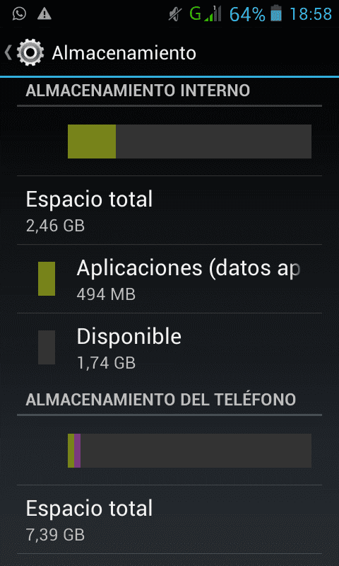

Yo lo tengo así pero ahora con una microsd de 32 clase 10 y va perfecto no, lo siguiente.

Os pongo una captura del móvil donde se ve que el almacenamiento del teléfono que antes era de 50mb ahora es del tamaño de mi micro sd de 8Gb y más abajo, no se ve en la captura pero el tamaño de mi micro sd pone que es de 50mb.
