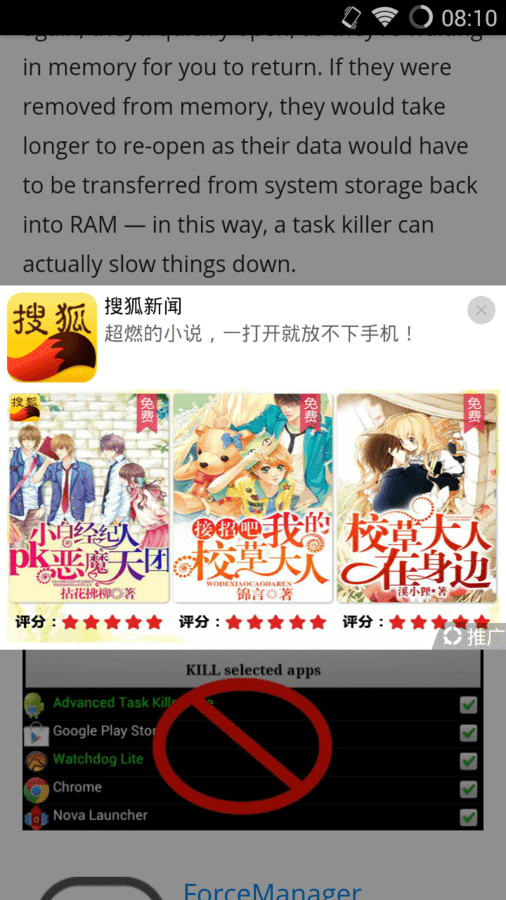

Buenos días, ¿alguna solución para lo de la publicidad china que sale a cada rato?
Buenos días, ¿habéis encontrado alguien una solución para la publicidad china que sale a cada rato?
Cambiar el launcher. Es lo mejor.
De momento parece que sigue saliendo. Voy a intentar bloquear el launcher que viene con la ROM, el tal Trebuchet.
Seguiremos informando.
El problema seguro que es que queda residente alguna cosita del otro launcher. Pero siendo trebuchet yo lo.que haría seria buscar en ajustes/aplicaciones abiertas alguna con nombre chino. Instalas el root explorer y la puedes borrar con esa app
He quitado el Trebuchet por completo y reiniciado el terminal... y sigue saliendo.
Voy a eliminar el navegador del sistema, el Apollo, el Ecualizador y a ver qué tal.
Hombre puedes probar antes con Titanium a congelar aplicaciones, a ver si al final te vas a quedar sin ROM. Jiji. Víctor
Jajaja... Tienes razón, he ido a lo bestia, pero bueno. Si me quedo sin sistema lo vuelvo a flashear.
Las últimas cosas que he quitado son el Voice+ y una app que se llama YSS, de momento lleva ya bastantes horas sin aparecer la ventanita de publi, pero vamos, que no sé cuál es la app que daba el problema. Lo mismo la vuelvo a flashear y uso el titanium para hacerlo poco a poco, lo que pasa es que esta investigación se lleva bastante tiempo porque nunca sabes si realmente ha desaparecido el problema hasta que no pasa suficiente tiempo sin aparecer. Y no dispongo de demasiado tiempo, la verdad.
