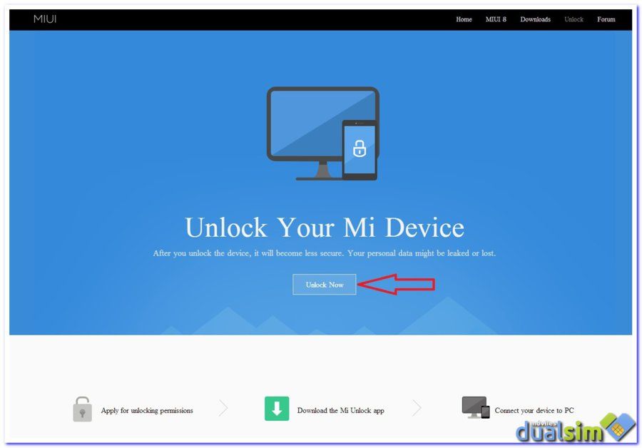

Pero en todos, es necesario una cuenta Miui con permisos de desbloqueo, cuando ya la tienes vas a la pagina de desbloqueo
Apply for unlocking Mi devices
b2-jpg.152360
Es donde se descarga el miunlock (programa necesario para desbloquear), tras su descarga, lo ejecutas y te pedirá la cuenta que has vinculado al teléfono...

Con cualquiera de los métodos vas a necesitar al menos una cuenta MIUI, la tienes ya? pues ahora solicita el desbloqueo y después ya usas el método que quieras con miunlock...
Joer, ahora me haces dudar si es necesario tener permiso con el método de tiode, solicítalo de todos modos que cuesta un minuto...
