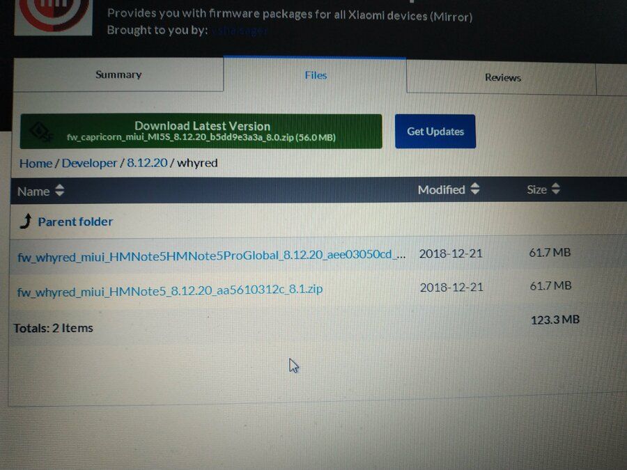

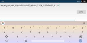

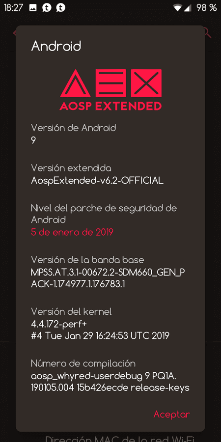

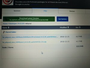

Visto que en la nuevas custom rom empiezan a pedir una versión del firmware relativamente reciente he actualizado el de mi móvil usando el zip de la última versión en linea developer que es el 8.12.20

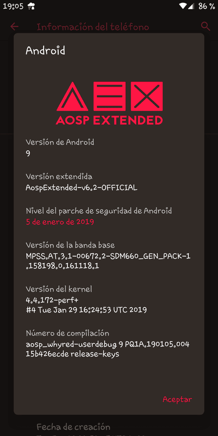

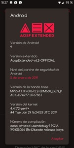

Aquí las capturas de la que llevaba antes, mi última miui creo que fue la segunda versión global después de aparecer el ARB 4 haya por julio.

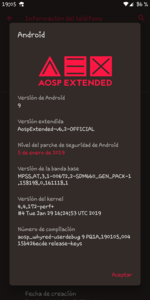

Después
las subo en breve

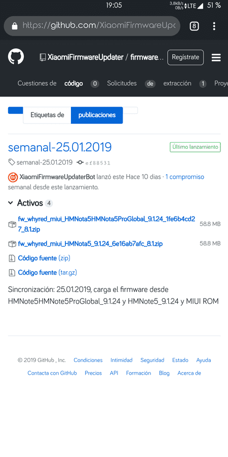

Siento corregirte, pero la última versión developer es la 9.1.24
