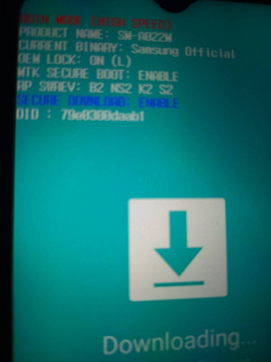

Ahora las maneras de chequear el binario que son fáciles
En modo odin en letras grises deberían aparecer 3 o 4 letras debajo o arriba del Warranty Void las cuales son B:x NS:x K:x S:x (Binary / ese no se / Knox / Security)
En mi A02 Se vería así B:2 NS:2 K:2 S:2 nosotros solo nos enfocaremos en la B:2 el cual es el binario

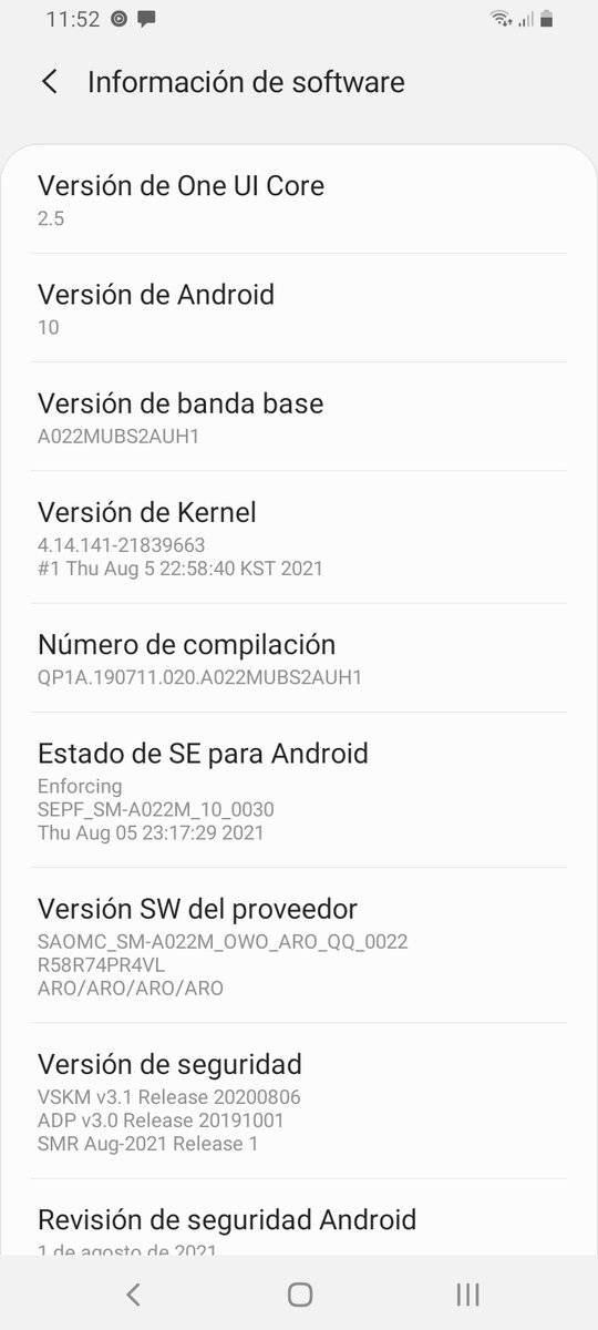

Dentro del celular encendido
Vamos a ajustes -> Acerca del teléfono -> Información del software -> Numero de compilación
Como ven tengo el firmware A022MUBS2AUH1 el cual es binario 2 para en este punto el binario solo contamos 5 números atrás osea desde el 1 hasta el 2
Si no solo el primer numero tras el numero de modelo como dije antes osea A022MUBS2

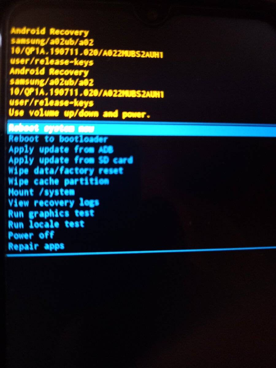

Ya por ultimo también esta el modo recovery
Es lo mismo que con el teléfono encendido solo que muestras mas info como el nombre técnico normalmente usado para identificar tu teléfono a la hora de instalar una custom ROM (a02ub) pero nosotros vamos a ubicar lo ultimo que muestra el recovery que es la versión de firmware de como dije aplica lo del teléfono encendido
