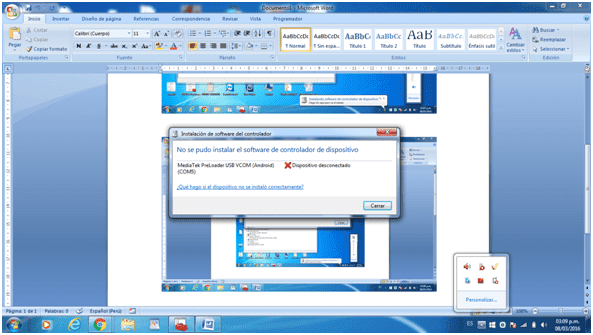

lo intente con dos cable

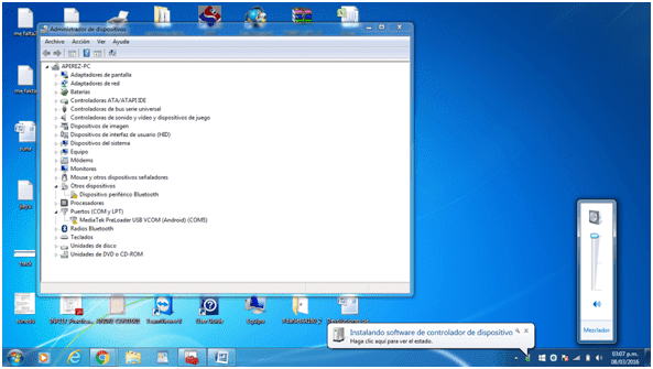

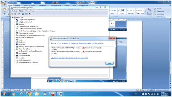

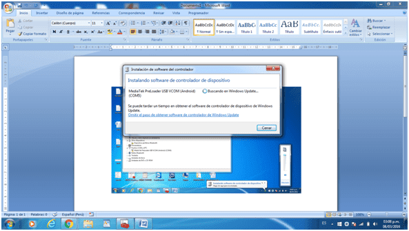

bueno y en todos los puertos, me salio esto en el primero
y dio como resultado esto:
Luego intente con los demas puertos y salio esto:
Bueno me queda probar los driver de la pagina jiayu.es , pero nose cual se instala hay varios archivos :(.
Por cierto gracias por los consejos.
Me da la sensación por lo que veo en tus imagenes que el autoinstalador que yo usé, en su día, a ti no te funciona. Puedes probar con estos que dejó Nivu que eran anteriores. está explicado en está página mensaje 528 CUSTOM ROM - ++[TsUnaMi 5.1 LoLLiPoP Jiayu S3 MoD MDSTEAM]++

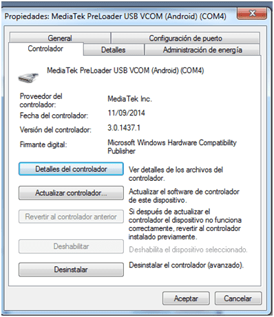

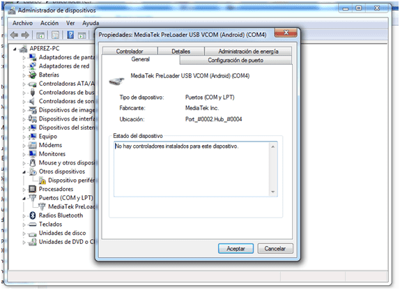

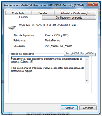

bueno instale el vcom de nivu, demoro pero se hizo, ahora.

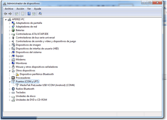

intente probar, conecte el celular a la laptop, apagado y sin bateria, no paso nada luego le puse la bateria y resulto esto ;
Observa la parte de Puertos (COM y LPT), la de Mediatek Preloarder esta sin ningun triangulo amarillo

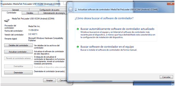

Cuando desconecte el celular salio esto, luego vi las opciones nose si de estas opciones se pueda agregar controladores o actualizar?
Espero me puedas ayudar,
Por cierto ya no me sale ninguna ventanita que diga instalacion, no sale ninguna ventanita adicional.
Yo creo que ya lo tienes instalado bien. El puerto se conecta al conectar el móvil apagado y poner la batería, que es lo que harás al usar flashtools. Puedes leerlo en el hilo de todo sobre flashtools y como se usa para poner una lollipop.

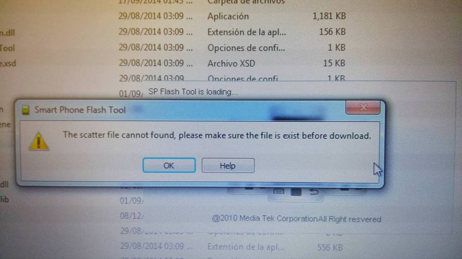

Que tal SIgNIFER, una pregunta, que significa esto:
La verdad es la primera vez que instalo SP en mi laptop, y recien me he dado tiempo para hacerlo, lo ejecute como administrador y salio eso.

el scatter es un fichero que se necesita para el correcto funcionamiento de la instalación de una ron por flashtools. Cuando se baja una rom en versión para flashtools, se descomprime en el pc y en en las carpetas de la eom encontraras el scatter necesario para instalar esa rom.
Ese mensaje puede salir normalmente porque no es la rom adecuada para el móvil o porque no no se ha seleccionado bien la ruta del archivo en el programa. La rom que estes usando debe ser para el Jiayu S3 y ser una versión hecha para flashtools.

Uhmm bueno yo descargue la fender para ft, ahora eso me salio despues de ejecutar como administrador, cuando termino de cargar el ft, bueno entonces creo que bajare otra rom, en dx lei que pueda ser normal que salga solo se le da ok, pero mejor bajare otra rom. Gracias
Con la Fender no tuve ese problema ni ningún otro. Puede que haya descargado mal o que tengas un nombre para carpetas que de problema al encontrar la ruta.
