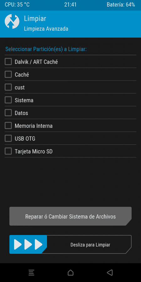

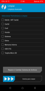

Una duda,
En el anterior TWRP de @Iceman-IT tenía sólo una carpeta denominada "cust" y creía que era igual a lo que en otros twrp denominan carpeta "vendor", sin embargo en el TWRP_NEW tenemos una carpeta denominada "cust" y otra denominada "vendor" ... :
1-¿No son lo mismo?
2-¿Que se aloja en cada una de estas capetas?
Anterior TWRP IceMan-It .... Screenshot_2018-05-19-21-41-57[1].png New TWRP IceMan-It .... Screenshot_2018-06-01-17-49-24[1].png
(captura aportada por @SIgNIFER) (captura de Flo.octopus)
Gracias de antemano por la aclaración.

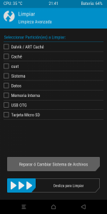

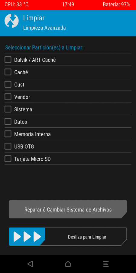

Una duda,
1-¿No son lo mismo?
No recuerdo si se explicó en los mensajes dónde se colgó la segunda versión. Tiene que ver con una modificación relacionada con el firmware y el WIFI, ya que daba unos problemas en los backup recuperados. Seguramente @Iceman-IT te lo explica mejor que yo.
Cust y vendor son lo mismo, pero se puede modificar lo que se deja en cada partición, a efectos de los backup, del TWRP
Cust no tiene nada que ver con Vendor. En treble tenemos dos system por decirlo de alguna manera, el system de siempre y el vendor.
El cust es relativo a la configuración de cada país, te habilitara o deshabilitara algunas opciones.
Pues eso se lo explicas a @Iceman-IT y al traductor.
Él nos ha puesto varios mensajes en los que dice que cust es igual que Vendor. La traducción complica mucho el poder explicar el tema. Pero en eso ha sido tajante. Quizá no se pueda decir que son iguales pero si que tienen relación y grande.

Hasta ahora, la entrada Vendor se ha utilizado para tratar la partición Cust (que siempre ha contenido la regionalización).
Esto se hace porque el llamado Vendor nunca ha sido una partición real (.img) por derecho propio. Siempre se ha incorporado al "sistema" (/system/vendor/).
En esta ROM para RN5, Vendor se trata como una partición real (.img). Puede ver si comprime la rom donde encuentra system.new.dat.br y vendor.new.dat.br.
Vendor opera dentro del "sistema" a través del llamado enlace "symlink".
Esta es la razón por la cual para este tipo de firmware es necesario separar el Cust con el Vendor.
Espero haber sido exhaustivo para el idioma
