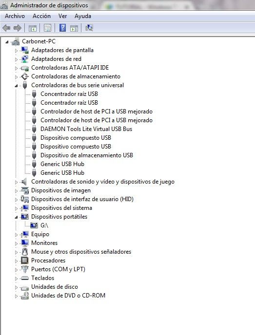

Enciende el terminal y conectalo al PC. Después haces una captura de pantalla del administrador de dispositivos y nos la pegas. A ver si sale. Lo mismo sólo es un problema de drivers y con esta guía debería solucionarse: TUTORIAL - Windows 7 / 8.1 / 10 no me reconoce el móvil. Solución aquí

Muy posiblemente sea Dispositivos portátiles G, intenta cambiar el modo en el que está conectado, si retiras el cable muy posiblemente desaparezca G y cuando lo vuelvas a conectar vuelva a aparecer.
Esto es lo que muestra con el teléfono encendido.
El G: es un disco duro externo, se queda siempre visible aunque solo puedo acceder cuando lo conecto, obvio.
