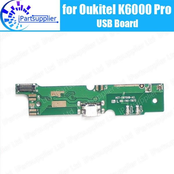

Eso va a ser la placa secundaria... casi seguro diria yo. ¿ Eres manitas ? Por siete euros lo tienes nuevo :
Buy Products Online from China Wholesalers at Aliexpress.com
aae01.alicdn.com_kf_HTB1oOHCQVXXXXapaXXXq6xXFXXXm_Oukitel_K600c45c031219024e78fa5c7d86340c8b62.jpg

Cada vez estoy mas convencido de que el problema reside en la placa secundaria...
¿Placa secundaria? ¿Para cambiarla hace falta soldar?

Si ,es la que te mostraba en mi otra respuesta de este mismo hilo. Es la placa donde se alojan el conector USB. Yo he sustituido alguna que otra y siempre ha sido sin soldar , imagino que en el oukitel sera igual , habria que buscar algun video de su desmomtaje para confirmarlo , a ver si saco un rato y yo mismo lo curioseo.
Pues te lo agradezco, porque miedo me da abrirlo... a ver si sacamos algo en claro
Por la imagen de la placa que has puesto no hace falta soldar, es mediante conectores, ahora eso sí la pequeña que parece de antena, ahora mismo no me acuerdo del dichoso nombre de ese conector, con muchísima paciencia para insertarlo en condiciones, y el otro igual.
