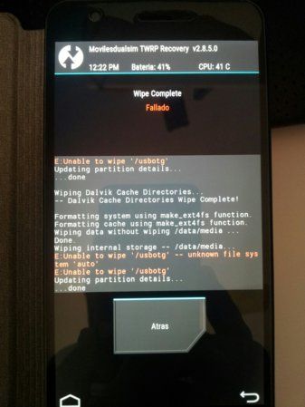

P.D: Durante la instalación, me dio fallo al realizar un wipe (adjunto foto), aunque seguí hacia delante y aparentemente va todo bien. Fallo Wipe.jpg

Sobre el fallo del wipe. No soy muy experto pero creo entender que es que marcaste que te wipease el usbotg y supongo que al no tener puesta una usb por otg, da el fallo porque te dice que era incapaz de wipear ahí. Si estoy en lo cierto, no es nada importante en la instalación de la rom.
Ok, esperaremos si alguien puede confirmar lo que comentas.

Si, lo marqué todo excepto la sd externa.
Ese es el error que te ha dado, como dice @SIgNIFER. Si tambien marcaste el usb, te da error por que no encuentra nada pinchado.
Otra vez lo desmarcas para hacer los wipes y ya esta...veras como no te da fallo.
