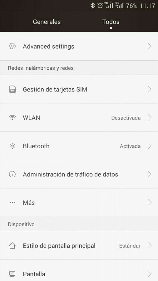

uso de datos te refieres a esto?

Los settings de emui, son como "módulos". Si falta la app, seguramente se podrá poner la de otra 265 y salir normal en los ajustes.
