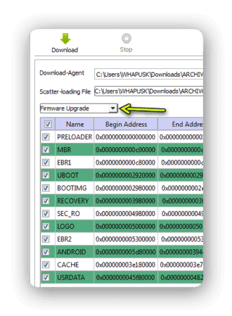

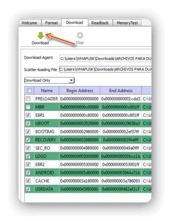

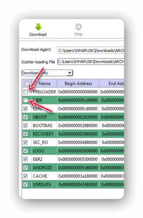

Lo que tienes que hacer es primero da a Firmware, se quedan todas las casillas puestas, tú tienes que desactivar las dos primeras y se queda en Download,

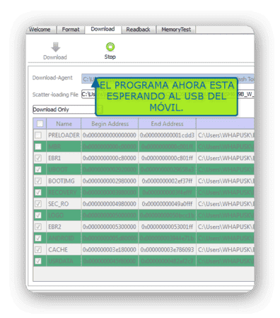

Luego le das a Download que esta al lado del Stop, el programa se queda esperando a que pongas el USB con el móvil al Portátil, si detecta el Portátil el USB saldrá la barra roja.
@Ñito V. M. Te mando las imágenes de como lo tienes que poner.

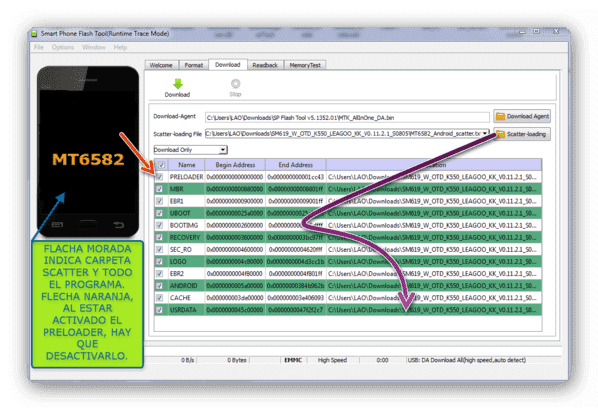

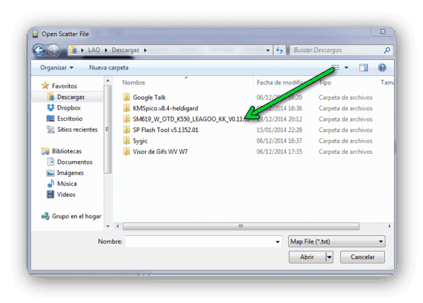

[DOUBLEPOST=1439764663][/DOUBLEPOST]He mirado tus imágenes, y si son las correspondientes a la instalación que estás haciendo, lo estás haciendo muy mal, ya que la rom pone que es de un móvil de la marca LEAGOO
@tor11 No creo que él este intentando instalar la ROM del Leagoo, esa imagen que yo le he puesto es sólo para que viera que la ROM que él a puesto están los archivos vacíos y que en mi imagen los archivos están completos, como le puse era para que él viera la diferencia de una imagen a la otra.

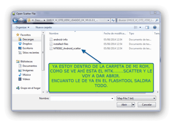

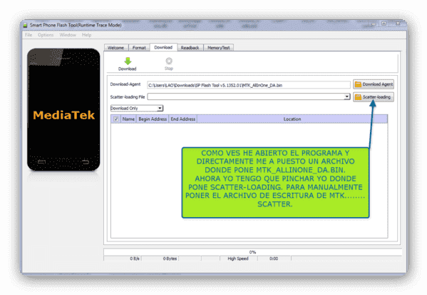

Buenos días, cuando descargo una rom completa, el scatter al descomprimirlo debo colocarlo en alguna carpeta en concreto, porque yo la descomprimo en el escritorio y luego la paso al flashtool cuando lo tengo abierto para flashear.

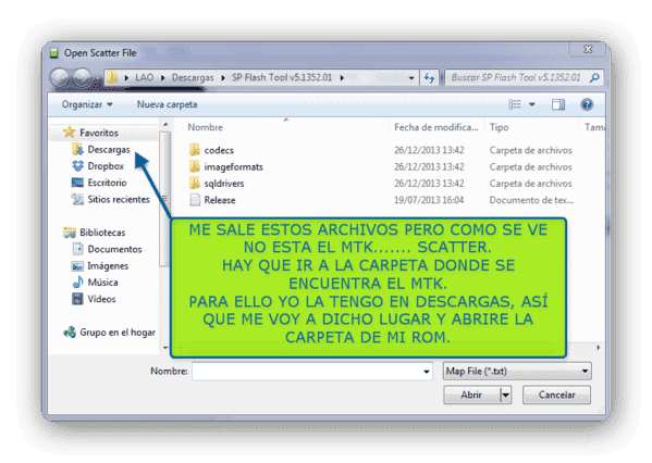

@Ñito V. M. Te voy a poner las imágenes de como tienes que hacerlo desde el principio, como te vengo diciendo yo no tengo tu modelo de móvil, pero a la hora de hacer un flasheo con el FlashTool todos los procedimientos son iguales, ok.
Ya lo dije antes estoy registrado en la web needrom, y he descargado varias roms en la página del thl w200 originales, y los scatter correspondientes al pasarlos
al flashtool abierto no reconoce la ruta en donde están ubicados por eso me dicen que no están completas, como en la foto que me enviastes.
@Ñito V. M. Porque tienes que ir a escritorio para abrir la carpeta que tú has descomprimido y ahí es donde esta el MTK Scatter.
Si desde el FlashTool no sabes hacerlo te hago unas capturas de pantalla y te las pongo para que vayas haciendo tú y llegues a poner el Scatter, ya me dirás ok.
