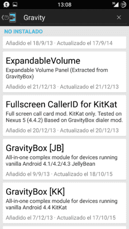

Con la aplicación Xposed que esta en la ROM, te vas a Descarga y en la lupa pones Gravity y te saldrán las versiones (JB, KK y LP). Debes descargar la versión LP.
Todos los módulos que busques e instales deben de ser para LP
Te pongo unas capturas para que te hagas una idea...

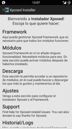

Tienes que entrar en Módulos:
Y después activar la casilla que esta:
Reiniciar y a funcionar...
