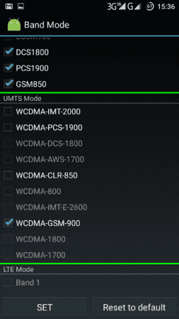

Quería decir la Sim1, perdona...

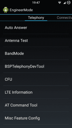

En Ajustes---Modo Ingeniero, pulsa sobre BandMode
Después sobre Sim1 y deja las bandas en 3G como la captura que te pongo aquí, que son las bandas que se utilizan para España:
Y pulsas sobre el botón de set y reinicias el móvil.
Así evitarlas que el móvil este buscando en bandas que no utiliza.
En las bandas para el 4G, la verdad es que yo no tengo el servicio y no se que bandas hay que dejar. A ver si algún compañero te indica que bandas son...

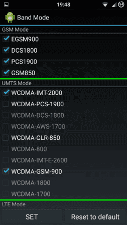

Ampliando la información que te ha dado @Feligres puedes leer este tuto que tenemos sobre el tema de las bandas.
Cuando mires en el modo ingeniero verás que diferencia las bandas para cada SIM. la SIM1 y la SIM2.
En realidad tienes que hacer lo mismo con las dos sim para dejar las bandas bien. Aunque a ti parece que te perjudica más en la sim de Yoigo.
Además hay un enlace en el mensaje 1 que permite ver las bandas que usa cada operadora. Es interesante. Establecer Bandas Adecuadas Para España En El Jiayu S3 | Móviles Chinos y Tablets - Comunidad DualSIM
Siempre que se cambia de rom conviene revisar las bandas, ya que van recogidas en la rom y cada vez que se instala una nueva se establecen las definidas en la base de la rom.
