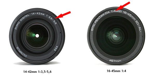

En los objetivos de réflex, tienen un "agujero" pro el cual se regula cuanta luz puede entrar, y que puede hacerse más gordo o más pequeñito
Los tamaños mínimo y máximo de ese agujero, son valores importantes para un objetivo. Para un objetivo fijo se dan los valores mínimo (entra más luz) y máximo (entra menos), por ejemplo f2.8-f22. Mientras que para un zum habría que dar el valor mínimo a mínima distancia de zum, el valor míimo a máxima distancia de zum, y el valor máximo que es común a ambos. El valor máximo generalmente es bastante irrelevante y casi nadie lo usa, así que suele obviarse; así que lo que ves en el objetivo es el valor mínimo, o un par de valores mínimos. Por ejemplo: f1.8 o f3.5-5.6
Esos valores se expresan con números f, y tienen la peculiaridad de que el valor mínimo indica el máximo diámetro del agujero por el que entra la luz.
La escala habitual, que admite luego valores intermedios, se expresa del siguiente modo:
f1 - f1.4 - f2 - f2.8 - f4 - f5.6 - f8 - f11 - f16 - f22 - f32
Donde, como digo, el valor más pequeño es el que indica que puede entrar más luz. O, dicho en terminología fotográfica: indica que el objetivo es más luminoso.
Esa escala tiene unos valores muy raros, lo sé, pero lo curioso es que cada paso en esa escala indica que puede entrar el doble de luz que en el paso anterior. ¿Raro verdad? Vaya valores más raros para indicar "se duplica".

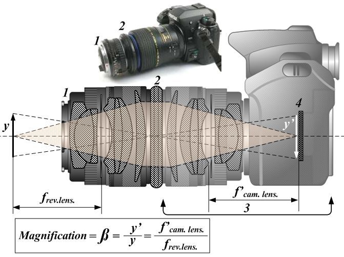

Y comento esto por una nueva cuestión práctica: los accesorios externos para convertir nuestros objetivos de móvil en otras cosas, suelen ser hechos de cristales o plásticos de mala calidad, haciendo que sí, que puedas amplificar a un tele o reducir a un ojo de pez, pero a costa de perder mucha calidad de imagen.
