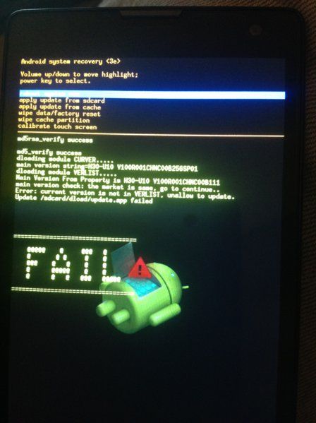

Estoy intentando pasar de tu Asap a Emui 3.0 oficial, he puesto el recovery oficial (gracias a ti) y arrancado la actualizacion pero......... me sale esto
Mete una rom oficial jb. Te dice que ese update no es adecuado con tu rom anterior
Enviado desde mi NX507J mediante Tapatalk
Mira el hilo sobre ese update y mira el requisito
