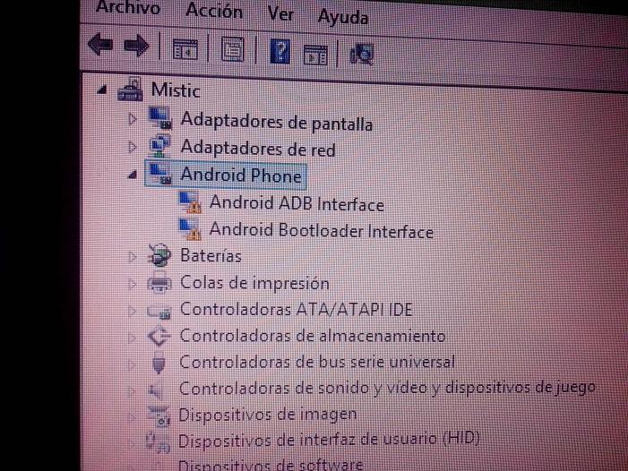

Perdonad por mi ignorancia, he descargardo los drivers, no me sale ningún instalador solo carpetas de Amd y i386... como los instalo?no viene instalador? en el teléfono o el móvil....? la verdad que estoy muy perdido con este tema, y siempre he rooteado los teléfonos que he tenido.....
mi teléfono es un GT N7102....me sirve para mi modelo? Gracias!!!!
Los drivers se instalán en administrador de dispositivos manualmente en agregar hadware heredado o también si te lo reconoce el pc puedes actualizar el dispositivo desde ahí eligiendo el archivo inf.
Si te es complicado también puedes descargarte estos de aquí abajo que están completos y son válidos hasta para w8(en w8 has de hacer la instalación manual) explicado aquí https://www.movilesdualsim.com/tema/FeiTeng-N9300-mtk6577.16887/page80

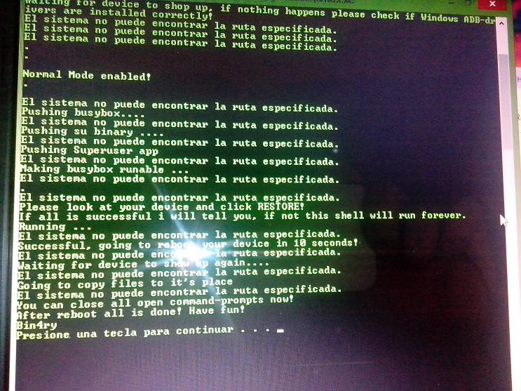

Gracias por responder!!! He instalado los drivers correctamente creo..., hasta ahi bien... Luego he utilizado el Root Bin4ry, dos versiones la v.15 y la v.18 y en las dos me dice lo mismo: no encuentra la ruta especificada.... Pushing busybox,binary, superuser App... Debo decir que el móvil ya me venia con superuser y root explorer con android 4.1.1, (pero al instalar App rooteadas me dice que no soy root). de ahí mis dudas, debo tener alguna configuración especial en el móvil para que me funcione el Bin4ry???
Si lo conecto en modo recovery me sale el android con el triangulo rojo y de ahí no pasa, tengo que quitar la batería para que vuelva a funcionar. Que hago mal? repito que siempre he podido rootear todos los móviles, hasta el B92M de la mujer..... siento ser tan pesado pero este tema puede conmigo ya, exadme una mano plis (pero no al cuello XD). Saludos y forza Alfonso!!
