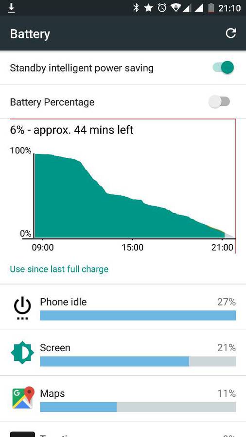

Pues, compis, solucionado el tema con la batería nueva. Ni bajones ni nada raro, todo como la seda... Adjunto captura de hoy (mucho gps y maps).
Esto lo que parece demostrar es que el famoso "bug del X%" no era otra cosa que una batería "no del todo bien". Tan sencillo como eso. Ni Roms, ni móvil, ni nada. Las baterías con las que nos llegó el móvil son las causantes de todos nuestros males.

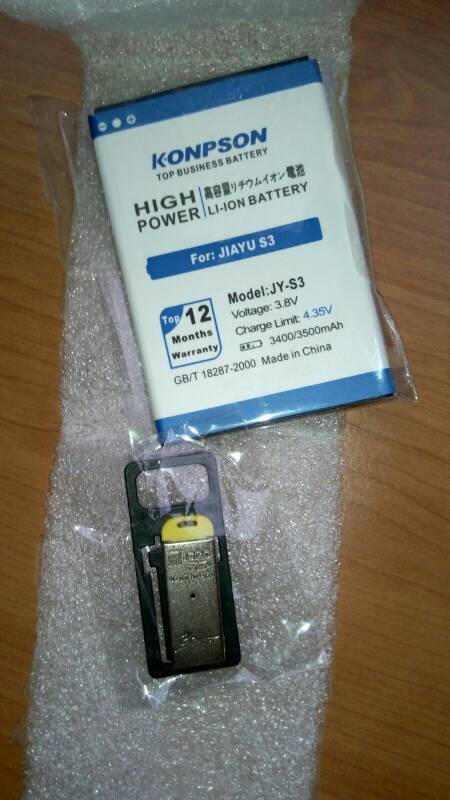

Bueno ya llegó la batería y con regalo y todo! Ahora a ver k tal funciona! Osvoy contando
Tu la compraste donde yo????
Eso parece pues ellos prometian ese regalo...
