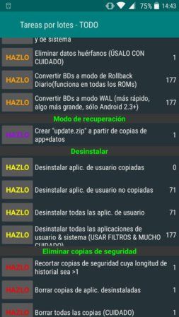

Gracias @77chedu como siempre,respecto a lo de titanium a lo mejor no me explicado bien...lo que ne refieroo que quiero hacer otro update.zip con la opcion que ofrece titanium pro pero ya con las apps actualizadas de ahora pero solo me sale la opcion al hacerlo como si tuviera solo 1 aplicacion en el movil...aqui se puede ver en la inagen que adjunto..
Y lo de las apks de marca y as esta tarde lo mirare a ver...
70 apps de usuario?
@Quihe dale a la opción de rehacer tus respaldos.
Dónde tienes la carpeta de titanium, en la interna o en la externa? Porque parece como si no te la encontrase; o eso, o las tienes duplicadas o algo. Si la tienes en la externa, mira a ver si también tienes una carpeta en /data/media y/o en /data/media/0
70 apps de usuario?
GRacias @77chedu se me solucionó haciendo los respaldos de nuevo y ya pude hacer el update actualizado.Gracias por todooo!!
