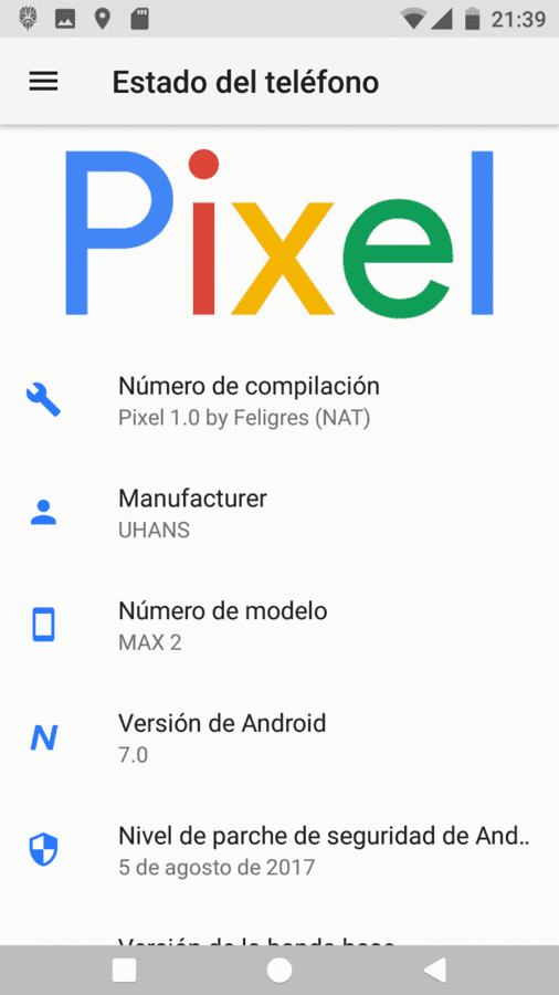

Como ya he comentado, la rom es un Port de la rom creada para el Bluboo S8, la cual he modificado para adaptarla al Uhans Max 2.
Como vereís, la Versión la he llamado 1.0 ya que, aunque es operativa para el uso diario, aún tengo que solucionar el Fingerprint (Lector de Huellas). Todavía no he dado con la tecla para hacerlo funcionar.

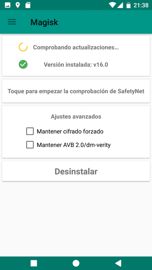

Como ya he dicho antes, con la instalación de la rom también se instala el Magisk V16.0 que controla el root del móvil.

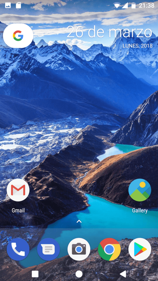

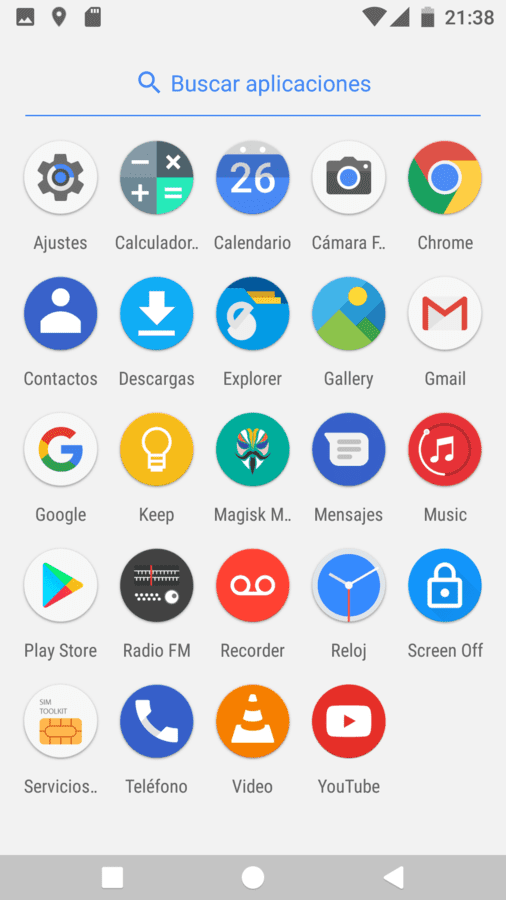

La rom ya lleva incluido el Play Store, el Gmail y la aplicación Google como vereís en las capturas.
