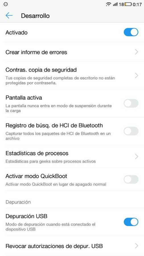

Por cierto, donde esta la opción depuración?
Enviado desde mi Le 1 Pro mediante Tapatalk
En ajustes --> desarrollo
