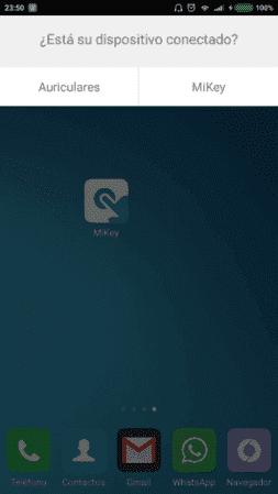

APORTE Instalar Mikey en Miui V7
Dos métodos:
Método apk:
  1. Descargamos el apk de mikey en castellano: Mikey.apk
    Desde un explorardor con permisos de root o desde el explorador de archivos de TWRP copiamos la app al directorio /data/app y reiniciamos el móvil. La aplicación debería estar lista para usarse al arrancar.
Método update (por avecilla):
  1. Descargamos el update que contiene la app de mikey en castellano: Mi_key.zip
    Desde TWRP instalamos como si fuera una rom, no se pierde nada en el proceso. La aplicación debería estar lista para usarse al arrancar.
Ésto es todo, espero que le sea de utilidad a alguien.
