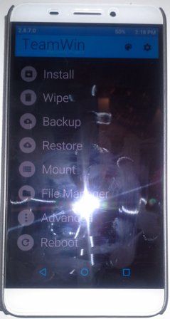

¿Sabéis que es esto?
Efectivamente, es mi LeTV x600 16Gb el día de hoy.
Me ha costado más que un parto, pero por fin tengo instalado el TWRP. Se me ha escapado hasta una lagrimita.
Que nadie me pregunte que he hecho, porque le contesto que de todo y en una de esas se ha quedado instalado. :smile:

YUUUUUUUUUUUUUUUUUUUUUUUJUU!!!
Mañana hago una copia de la maligna EUI que trae de oriente y a cargar cyanogen que ya tengo ganas de probarlo.

Los twrp son iguales, solo difieren estéticamente, es un mod oscuro, pero las funciones son iguales, te sirve el mismo tutorial. Solo me queda poner unas cositas y estará completo.

Cuando haces el arranque en chino es exactamente igual. Quizá haya algún menú profundo donde difiera, pero no sabría decirte. Cuando instalas el tema, para traducirlo al inglés es cuando le cambian los colores.

Cuando dices que te sale todo en chino es que, ¿el TWRP te sale en chino o te arranca el EUI en chino?
Al encender el móvil, debéis entrar en la carpeta TWRP y crear la carpeta theme. Cuidado!! con todo en minúscula, que si no no funciona.
En esa carpeta copiais el archivo iu.zip.
Al reiniciar, os tiene que pasar a inglés.
