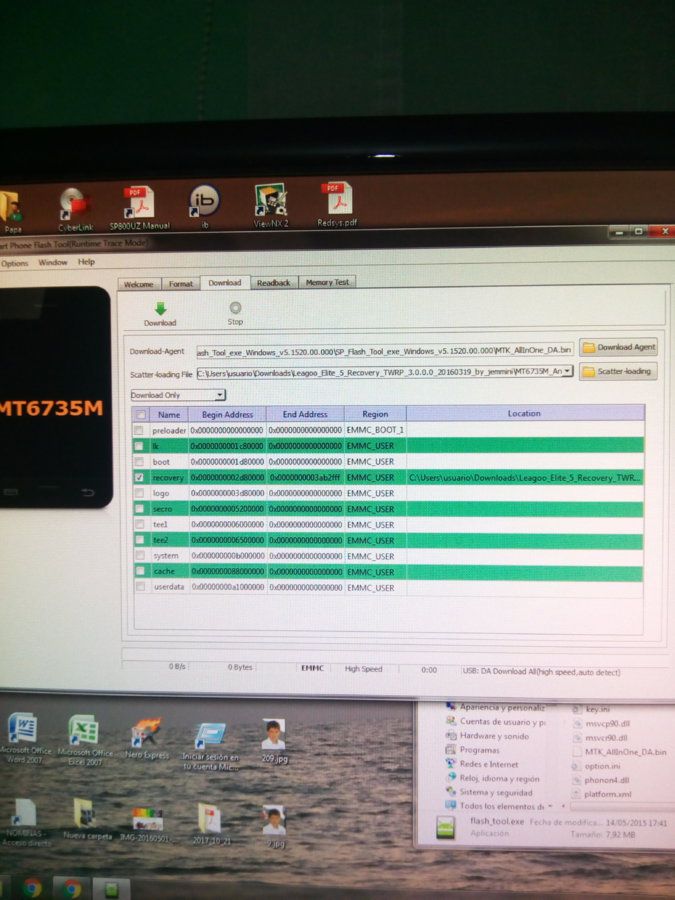

Cuando ya lo tengas flasheado, configurado al menos los primeros pasos te voy a dejar donde bajar el Recovery TWRP.
Tienes que poner el Scatter que te salga una vez descomprimido en flashtool, sólo te saldrá para flashear el Recovery, lo haces y cuando termine tienes que entrar al recovery pulsando volumen más y power, no sé si has entrado alguna vez al Recovery original, si no lo has echo me dices y te digo los pasos a seguir.
ROM Leagoo Elite 5 Recovery | [Official] add the 05/25/2016 on Needrom
Baja el que pone 20160319
[DOUBLEPOST=1514469514][/DOUBLEPOST]Lo bajo en el ordenador o en el móvil?
Ahora dale a Download para que se quede esperando, en esta ocasión NO tienes que poner en opciones nada, tal como esta en Download Only vale, y haz el flashear poniendo el USB con el móvil apagado y sin batería, luego la pones y a flashear.
Cuando termine que dura muy poco con volumen + y power para que te salga el logo, una vez que estés en el logo me dices y te pongo lo que tienes que hacer.
