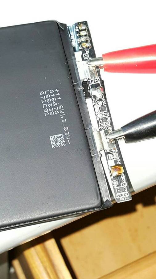

si os fijais bien, en la plaquita te tiene integrada la bateria, veis una pequeña soldadura, al lado del conector de corriente rojo. vale, pues ahi deberia ir un puñetero fusible de 3 pines. fusible que le quite y puentee, ya que estaba mas cascao que la pepa.

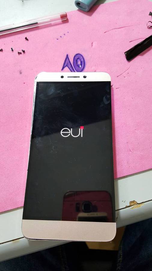

e aqui el resultado
pd. ahi aun no esta cerrado.
pd2. se abre estilo s5, por la pantalla

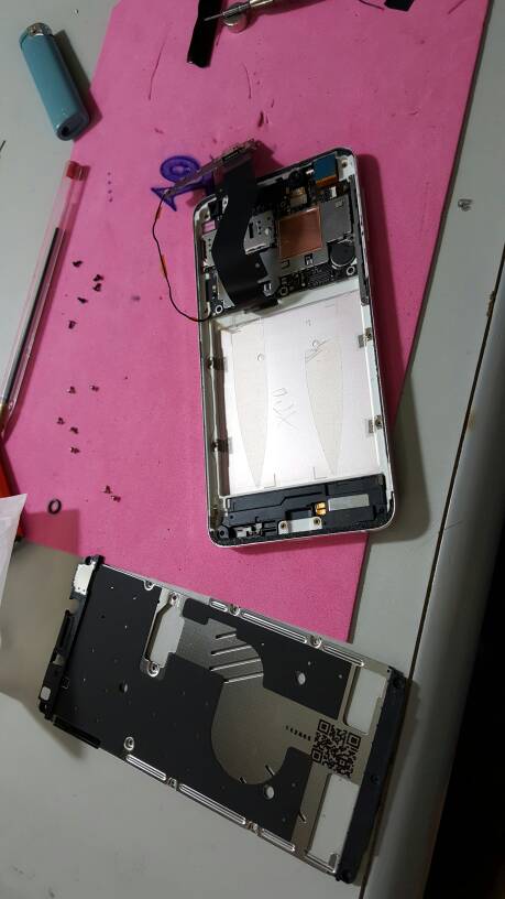

aqui algunas fotos abierto.
Enviado desde mi SM-G928F mediante Tapatalk
la verdad es que pensaba que iba a ser mas complicado, pero la verdad que el ensamblamiento es muy bueno, pero muy sencillo, apenas un milimetro de cinta adhesiva alrededor de la pantalla, que es lo unico que la sujeta al marco, poniendo la pantalla a 109° sale sola. despues se sella con b7000 que va perfecto.
