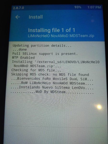

Yo intento instalarlo con el TWRP_2.8.7 y se me queda en la pantalla que adjunto. Tengo que esperar mucho?
Yo no tuve problemas. Sigues las instrucciones del primer post? Wipes y format?
Enviado desde mi Lenovo K50-t5 mediante Tapatalk
Nose si el recovery que tengo es el de xancin o no. Por lo demas he seguido las instrucciones. La rom la he puesto en una SD, lleva media hora en la pantalla que he adjuntado antes, nose si es normal o no
Normal no es. Por lo menos a en no me tardó tanto. Ni mucho menos
