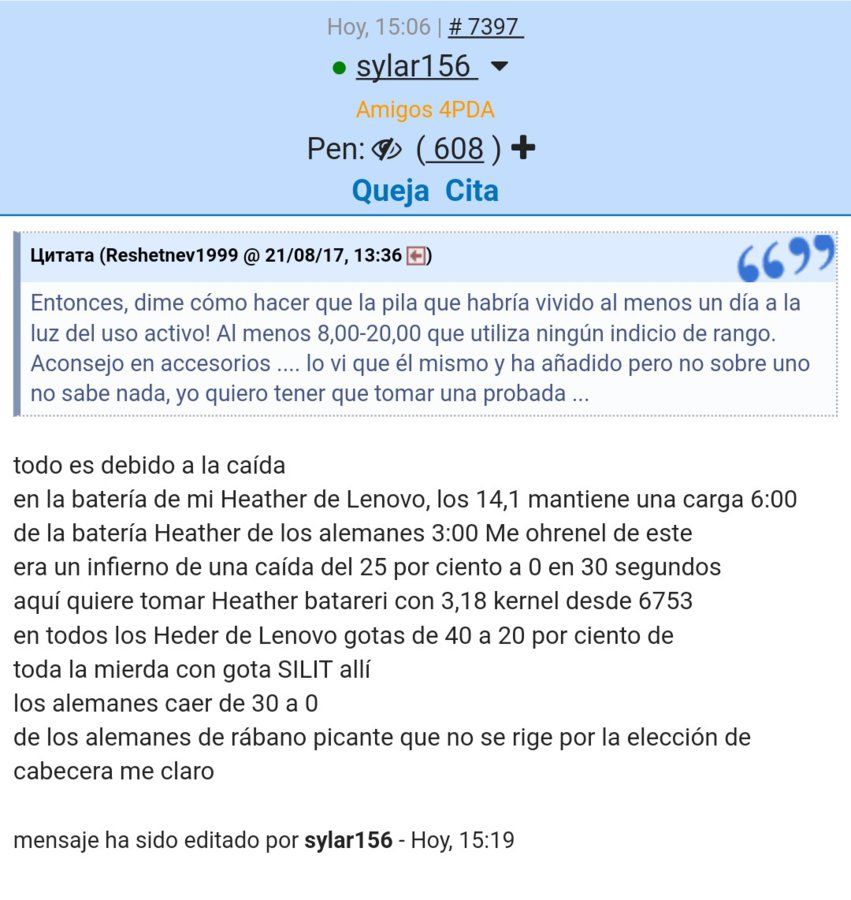

Al ruso le falta, que el TF team le dijera que es lo que modificó para que la gráfica diese valores reales.....

El ruso intenta explicarlo.....

Parece que el ruso ha conseguido descifrar el secreto oculto de las ros del tf...
Y , practicamente, No habrá caida en la nueva actualización
Eso , unido a la carga rápida y a algo que ha conseguido(creo entender) que le permitirá aplicar a la rom clearmotion.....
Significará ir aun mas adelante.....

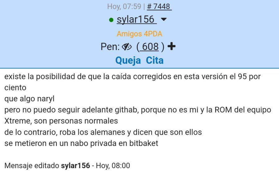

Dice (copio el post) que como lo del TF no es suyo, no lo subirá a Gitub, puesno se fía de que el Mad lo copiey luego diga que lo inventó
