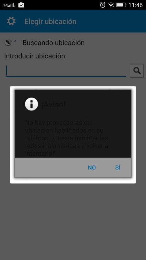

Es un fallo de diseño de Android M, no se limita a esta ROM, Lollipop también tenía algún fallo de estos. Se podría intentar arreglar, pero seguramente arreglarías algunos cuadros y estropearías muchos más.
Gracias por reportar el fallo.

Quizá tengas razón, pero a mi el fallo que comentas de las pantallas emergentes con el fondo muy oscuro me pasa desde que estoy usando Android M, en Lollipop 5.1 me pasaba que en algunas apps el botón de menú era casi del mismo color que el fondo, por ejemplo en el Android Terminal Emulator. Pero vamos se lo preguntamos a @FeyoMx si le suena que las ventanas emergentes en Android M le salen con un fondo muy oscuro, por ejemplo cuando le das ha subir un fichero en drive, la pantallita que sale sale con el fondo muy oscuro y es prácticamente imposible de leer.
