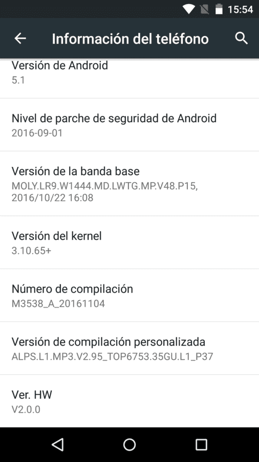

El rato que llevo con el de momento no se me activa solo, ni tampoco me instala nada, el que llevo yo es el de 16gb
Ok, si te pasara, comentalo. El mio, bueno, de mi mujer, es de 32, pero no es constante. Yo lo voy mirando y desactivando. Si estoy unos dias sin mirarlo, se instala, antes o despues, pero lo hace. Anoche se instalo go music hacia semanas que no se instalaba nada, pero porque ando desactivando los origenes desconocidos

Si, se como se flashea, pero hay que tener en cuenta que el movil es de la mujer y no quiere que le cacharree. De momento, el telefonova biensalvo por eso que se activa origenes desconocidos y si no lo voy desactivando, al final me instala alguna app
Es lo mismo que le pasaba al jiayu s3 con la ROM de fabrica!
En el foro de jiayu hay un hilo sobre que aplicaciones era lo que hacía instalar otras,podría ser la misma!
[DOUBLEPOST=1487459379][/DOUBLEPOST]Esa es la ROM que tengo yo
