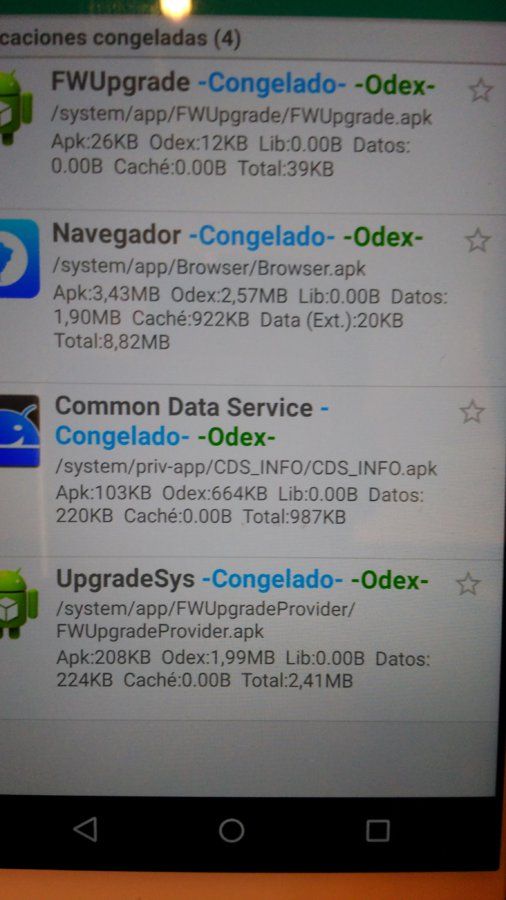

a ver, os cuento.
estas aplicaciones son las que se me instalaron y congele porque si ddesinstalaba se volvian a instalar:
go lanzador z
go musica
news republic
android system
camara z
setting
system yolo
google store (fijaros que el icono es distinto)
google store (otro mas)
esta lista es la de las aplicaciones que se instalaban por si mismas.
y estas son las que congele del sistema (una de estas es la causante del problema):
autoMMItest
aprovisionador de dispositivos
upgradesys
factory test mode
omacp
navegador
talkback
common data service
fwupgrade
enginnermode
